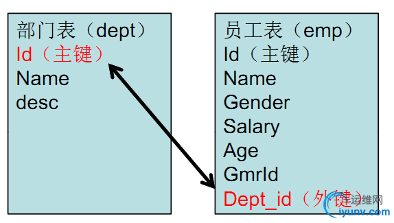

  外键:是另一表的主键, 外键可以有重复的, 可以是空值,用来和其他表建立联系用的。所以说,如果谈到了外键,一定是至少涉及到两张表。例如下面这两张表:
  上面有两张表:部门表(dept)、员工表(emp)。Id=Dept_id,而Dept_id就是员工表中的外键:因为员工表中的员工需要知道自己属于哪个部门,就可以通过外键Dept_id找到对应的部门,然后才能找到部门表里的各种字段信息,从而让二者相关联。所以说,外键一定是在从表中创建,从而找到与主表之间的联系;从表负责维护二者之间的关系。

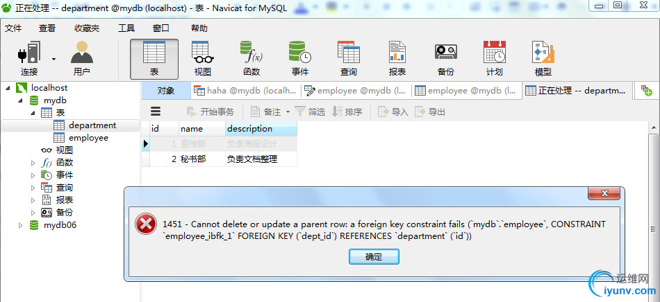

  上图中就可以看到我们新建的外键了,而且系统默认给这个外键起了个名字:employee_ibfk_1。默认规则是RESTRICT。紧接着来给外键设置值:
  上图中,我们打开员工表,然后给外键设置值,1代表宣传部,2代表秘书部。
  然后我们回到主表(部门表),此时如果想删除id为1的宣传部,会弹出如下提示:(因为外键的默认规则为RESTRICT)

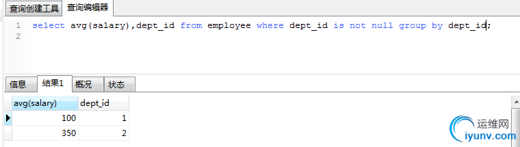

  2、举例:查询出每个部门的平均月薪
  上面的例子中,先将部门进行分类(前提是部门不能为空),然后分别单独求出各类中的薪水平均值。
  注:这里我们没有用到子查询,因为比较麻烦。

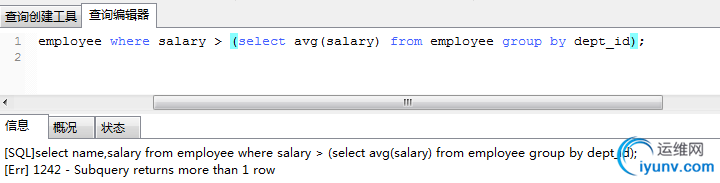

  3、举例:查询月薪比平均月薪高的员工的名字(我们知道,整体的平均工资是250)
  疑问:如果要查询比部门平均工资高的员工,该怎么写呢?下面的这种写法是错误的:
