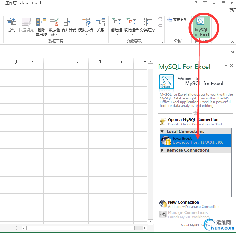

  MySQL推出了一个Excel插件,用于直接在Excel操作MySQL数据库。
首先需要下载:Download MySQL for Excel
  下载完运行安装即可。
  然后打开(重启)Excel,打开时可能会询问是否添加该插件。打开后,在菜单栏点开“数据”,即可在右侧看到有个MySQL for Excel的东西。点开它,就会出现本地的MySQL数据库。

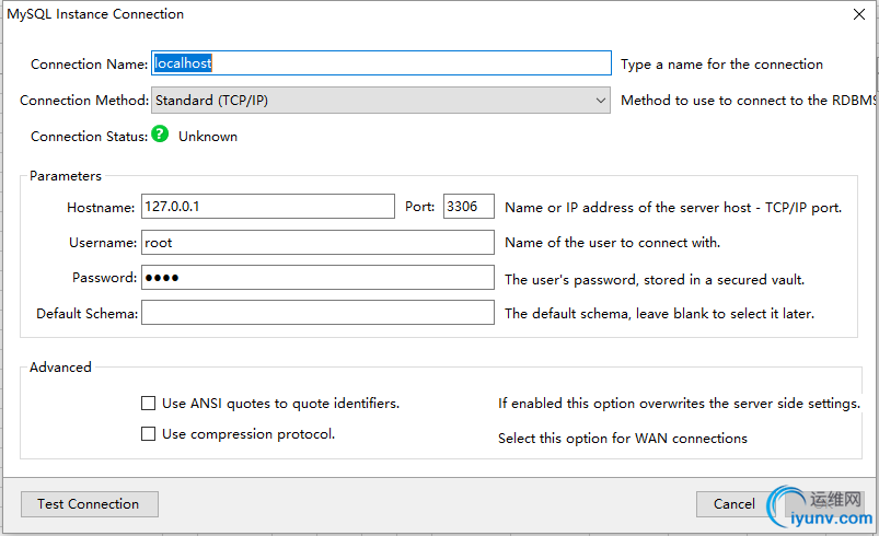

  可以右键单击其中的数据库,编辑连接信息:

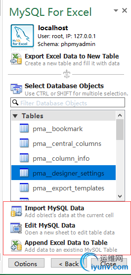

  或者双击打开数据库目录,依然打开数据表目录,再选中其中一个数据表时,在下方会出现三个选项,分别是导入MySQL数据、编辑MySQL数据、添加MySQL数据。如果选中导入或编辑,都会在Excel中新增一个工作表用于操作数据,如果是选择添加,则不会。至于具体的操作,就都是傻瓜式的了,这里就不再多讲了。
