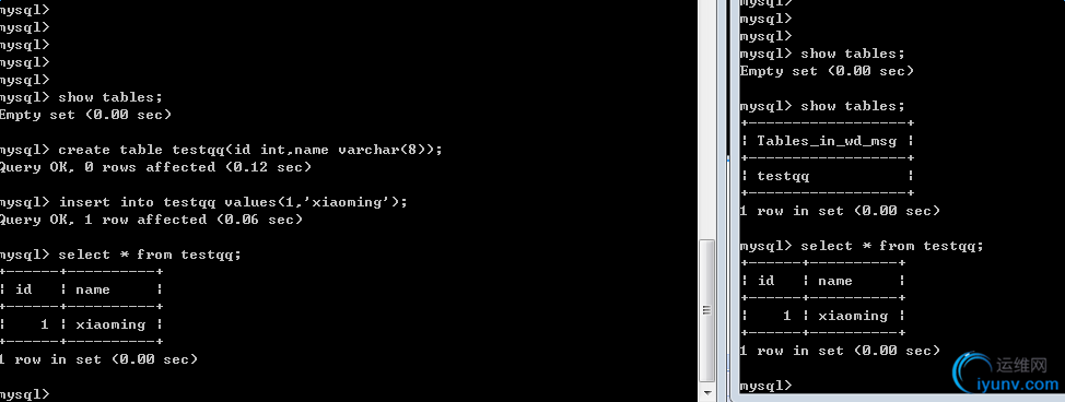

  8、在master中创建表和新增数据,在slave中观察:
  可以看出,我在master中进行的操作,都能在slave中体现出来,这个时候slave就如同是master的镜子一样。
