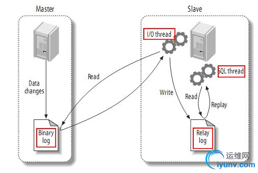

Mysql主备复制原理
从上层来看,复制分成三步:
  • master将改变记录到二进制日志(binary log)中(这些记录叫做二进制日志事件,binary log events,可以通过show binlog events进行查看);
  • slave将master的binary log events拷贝到它的中继日志(relay log);
  • slave重做中继日志中的事件,将改变反映它自己的数据。

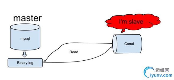

Canal工作原理
  • 原理相对比较简单:
  • canal模拟mysql slave的交互协议,伪装自己为mysql slave,向mysql master发送dump协议
  • mysql master收到dump请求,开始推送binary log给slave(也就是canal)
  • canal解析binary log对象(原始为byte流)
