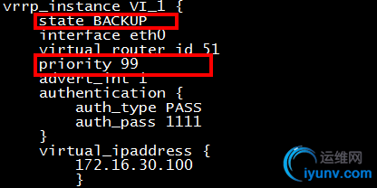

修改  state   priority 如下图

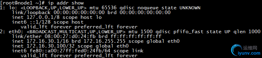

MASTER ip,停掉MASTER keepalived服务

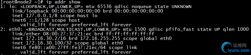

BACKUP ip
VIP成功转移

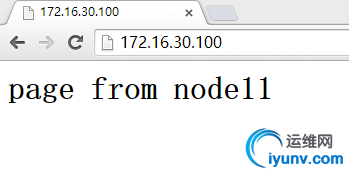

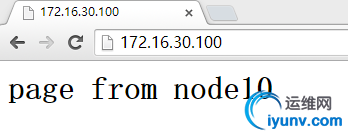

访问测试

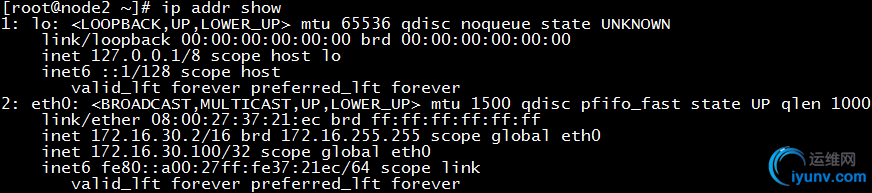

再次访问还是同样的结果,我们再来看一下node2上的ip,vip已经转移过来了
