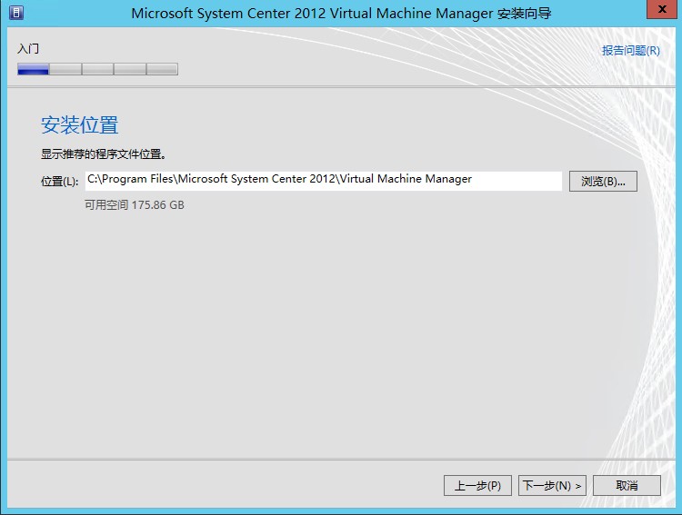

选择安装目录,并点击下一步

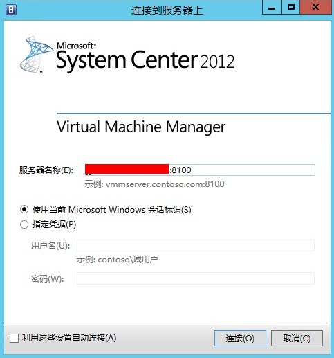

输入服务器名称和端口号,选择使用当前的会话标识。
