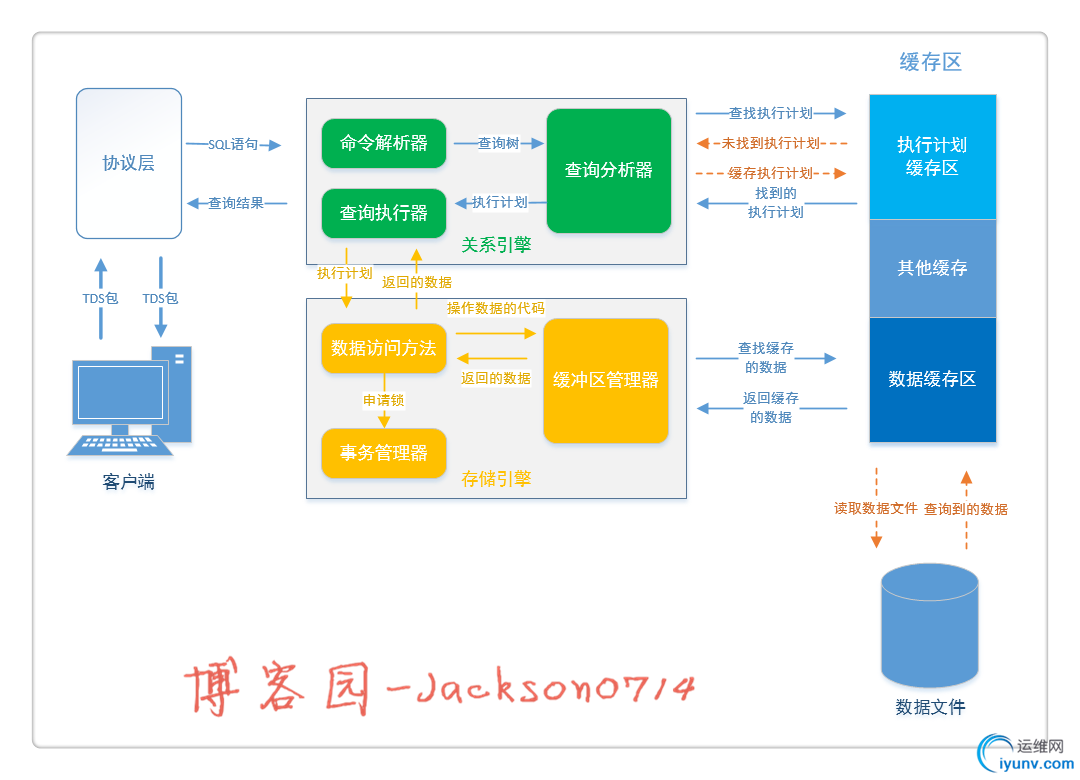

SQL语句执行之前,需要有一个执行的方案,而这个方案是由查询优化器(查询分析器)产生的,并且是高效的、开销最小的方案,这就是执行计划。不知道查询优化器的可以看我写之前写的一篇博客:
【T-SQL进阶】02.理解SQL查询的底层原理

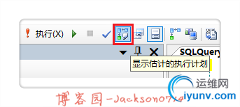

a.估计的执行计划
可以通过鼠标点击图标显示估计的执行计划或者通过快捷键Ctrl+L显示估计执行计划。预估执行计划不会真正执行,只是预估出来的执行计划。

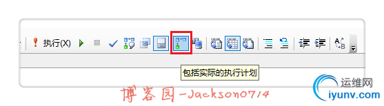

b.实际的执行计划
单击实际的执行计划图标,该图标处于选中状态,然后执行SQL语句,将会显示实际执行的执行计划。

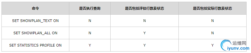

--显示完整的预估执行计划信息
SET SHOWPLAN_TEXT ON
GO
--显示预估执行计划的有限信息,可以用osql.exe等工具分析
SET SHOWPLAN_ALL ON
GO
--显示完整的实际执行计划信息
SET STATISTICS PROFILE ON
GO
  总结:

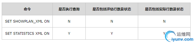

--显示预估执行计划
SET SHOWPLAN_XML ON
GO
--显示实际计划的XML格式数据
SET STATISTICS XML ON
GO
  总结

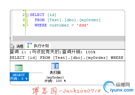

SELECT [id]
FROM [Test].[dbo].[myOrder]
WHERE [customer] = 'ddd'
下面是执行计划:
customer列上面没有索引,SQL Server需要读取myOrder表的每一行来判断customer='ddd',如果结果为true,则返回此行。
查询的示例图如下,customer=ddd 存在三条记录。

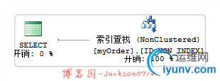

  3.查询条件的列上有非聚集索引,查询列上有非聚集索引->索引查找
--id列上有索引,customer列上没有索引,查询条件中用的是id=2进行过滤。
--SELECT查询需要返回id列,使用非聚集索引扫描找到了符合过滤条件id=2的索引分支,在找到的索引分支上拿到id列的值。
SELECT [id]
WHERE [id] = 2

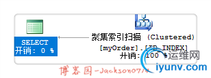

3)有聚集索引的情况
  1.查询条件的列上没有聚集索引->聚集索引扫描
--id列上有聚集索引,customer列上没有索引,查询条件中用的是customer='ddd'进行过滤。
--由于customer列上没有索引,所以需要进行扫描来找到符合customer='ddd'的行。
--只要有聚集索引,则扫描就是聚集索引扫描。聚集索引和表扫描的性能基本上一样。
SELECT [id]

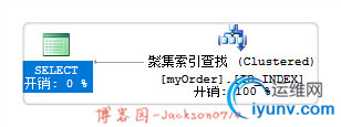

  2.查询条件的列上有聚集索引->聚集索引查找
--用聚集索引查找到了id=2的行,由于表中的行就是按照id列来排序的,所以找到了这一行,
--也就能找到这一行的所有列,所以能够拿到customer列。所以是聚集索引扫描。
SELECT [customer]
WHERE [id] = 2
SELECT [id]
WHERE [id] = 2
SELECT [id],[customer]
WHERE [id] = 2
