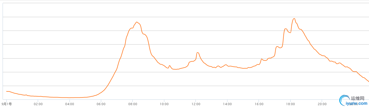

一.时间周期性
  高峰期与低谷期的QPS量相差明显,并且高峰期和低峰期的时间点相对固定。

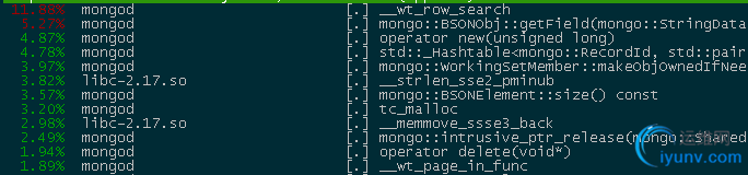

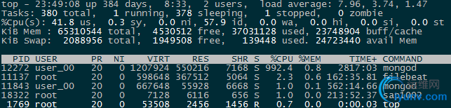

  排查数据库的性能问题,主要从锁等待,IO等待,CPU消耗三封面分析。上面的截图扫描了过多的记录,直觉上是CPU或者IO消耗性的瓶颈。为了严谨起见,我们在测试环境复现后,发现慢日志中无明显的timeAcquiringMicroseconds项排除了MongoDB执行层面的锁竞争问题,并选用较大内存的机器使得数据常驻内存,发现上述用例依旧需要200ms以上的执行时间。10核的CPU资源针对截图中的case,只能支持50QPS。

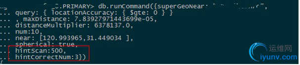

  问题我们已经知道了,我们对此的优化方式是控制每一圈的搜索量,为此我们为geoNear命令增加了两个参数,将其传入NearStage中。hintCorrectNum可以控制结果品质的下限,返回的前N个一定是最靠近中心点的N个点。hintScan用以控制扫描集的大小的上限。
  hintScan: 已经扫描的点集大小大于hintScan后,做模糊处理。
  hintCorrectNum:已经返回的结果数大于hintCorrectNum后,做模糊处理。
DSC0008.png   该优化本质上是通过牺牲品质来尽快返回结果。对于国内大部分LBS服务来说,完全的严格最近并不是必要的。且可以通过控制参数获得严格最近的效果。在搜索过程中,密集的点落到一个环内,本身距离相差也不会不大。该优化在上线后,将部分大客户的MongoDB性能上限从单机1000QPS提升了10倍到10000QPS以上。

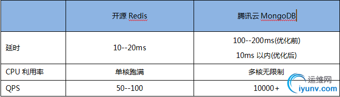

和Redis3.2的对比
  Redis3.2也加入了地理位置查询的功能,我们也将开源Redis和云数据库MongoDB进行对比。
  Redis使用方式:GEORADIUS appname 120.993965 31.449034 500 m count 30 asc。在密集数据集场景下,使用腾讯云MongoDB和开源的Redis进行了性能对比。下图是在密集数据集上,在24核CPU机器上,MongoDB单实例与Redis单实例的测试对比。需要注意的是Redis本身是单线程的内存缓存数据库。MongoDB是多线程的高可用持久化的数据库,两者的使用场景有较大不同。
