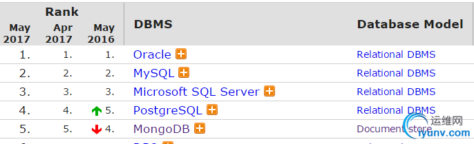

  mongodb是目前使用非常广泛的nosql(not only sql)之一,在db engines上排名非常靠前,下图是5月份的排名:
  可以看到前面四个都是传统的关系型数据库,而mongodb在nosql中拔得头筹。本文会简单介绍mongodb的一些特性,然后通过在Linux环境下一步步搭建sharded cluster来学习mongodb。本文实验的mongodb是mongodb3.0,可能与最新的版本(mongodb3.4)在细节之处略有差异。

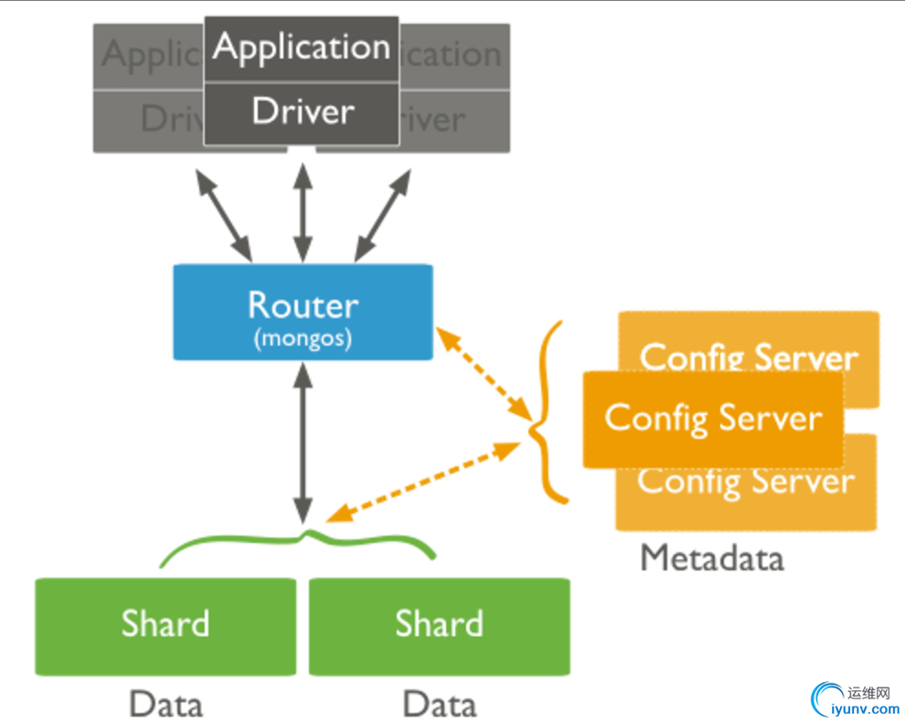

  一个sharded cluster由一下三部分组成:config server,shards,router。如图所示:
  shards
  存储数据,可以是单个的mongod,也可以是replica set。在生产环境中,为了提高高可用性,都会使用replica set。存储在mongod上的数据以chunk为基本单位,默认的大小为64M,后面会介绍shard上数据的分裂(split)与迁移(migration)
  config server
  存储集群的元数据(metadata),即数据的哪一部分放在哪一个shard上,router将会利用这些元数据将请求分发到对应的shards上,shards上chunk的迁移也是config server来控制的。
  router:
  mongos实例,在一个集群中直接为应用程序提供服务,利用config server上的元数据来制定最佳的查询计划。

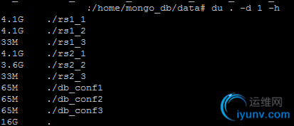

总结:
  到目前为止,我们已经搭建了一个有三个config server,两个shard的sharded cluster,其中每一个shard包含三个节点的replica set,且都包含一个Arbiter。我们可以查看一下刚创建好之后各个mongod实例持久化的数据大小:
  可以看到,两个Arbiter(rs1_3, rs2_3)所占的空间要小得多。
  对于应用程序来说,集群(sharded cluster)和单点(standalone)是有一定差异的,如果需要发挥sharded cluster高性能、高可用的特点,需要根据应用场景精心选择好sharding key,而sharding key的选择跟索引的建立以及CRUD语句息息相关,这一部分以后再聊。对于目前搭建的这个实例,简单测试的话,往sharded_col插入足够多条document就能看到chunks的拆分和迁移。
