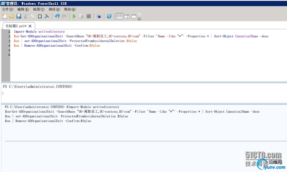

需求1:听一个朋友说到他们的AD里面的OU是由LDAP程序自动建的,人员较多,7、8万,组织也比较多,奇葩的是他们的程序只会创建,不会删除,日积月累下来,里面有很多无用的OU,想批量删除,但是发现有如下问题:
1、发现每删一个都都取消默认的“防止对象被意外删除”属性,否则无法删除,如下图:
2、其实还有一个问题,他没提,我这里顺便提下,删除的时候如果删除的OU还有子对象的话会提示无法删除。
解决思路:
针对问题1,我们可以找出对应的所有OU及子OU,然后批量修改OU属性反选“防止对象被意外删除”。
针对问题2,我们可以对对应要删除的OU排个序,由于有些OU是中文,有些是英文,DistinguishedName属性排列起来会比较混乱,我们可以取CanonicalName属性,我们会发现这个属性刚好和DistinguishedName属性事相反的,降序排列的话,子OU就会永远都排在父节点OU的前面,这样我们就可以正常逐级删除OU了。
结合上面提到的思路,我们依照如下的脚本批量修改,发现对应的OU都被删除了,如下图:
Import-Module activedirectory
$ou=Get-ADOrganizationalUnit -SearchBase "OU=离职员工,DC=contoso,DC=com" -Filter 'Name -like "*"' -Properties * | Sort-Object CanonicalName -desc
$ou | set-ADOrganizationalUnit -ProtectedFromAccidentalDeletion $false
$ou | Remove-ADOrganizationalUnit -Confirm:$false
发现OU及子节点都被正常的删除了。

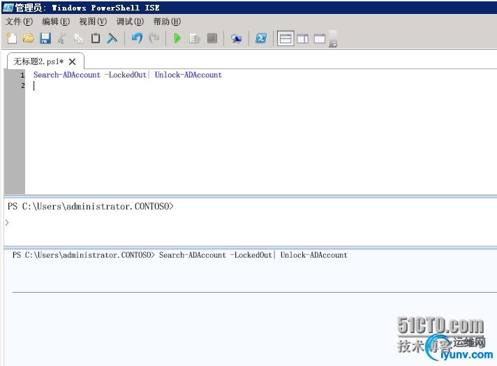

需求2:查询出被锁的AD账号,并启用之。
Search-ADAccount -LockedOut | Unlock-ADAccount
