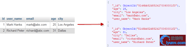

  直观了解:

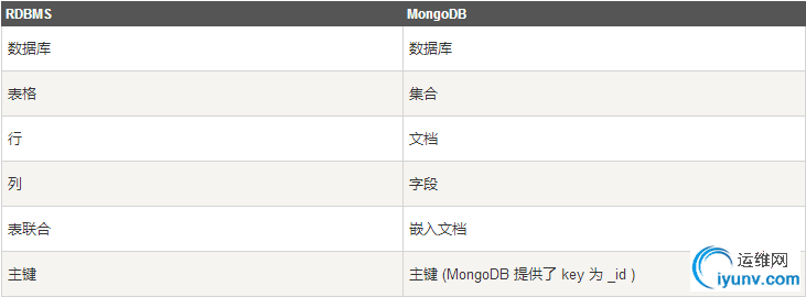

  下表列出了 RDBMS 与 MongoDB 对应的术语:

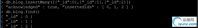

  批量插入
db.blog.insertMany([{"_id":0},{"_id":1},{"_id":2}])
查询文档
查询代码如下:
db.blog.find()
如图所示:
