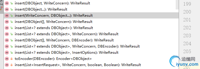

  在进行数据插入的时候,如果不存在该collection则会自动创建(这里是user),如果document中不包含“_id”字段则会自动添加该字段。
  DBCollection中存在一个save方法,该save方法区别于insert的地方在于当“_id”存在于集合中,save将会进行更新数据,而insert不会进行任何操作
  根据需要选择适合的数据插入函数

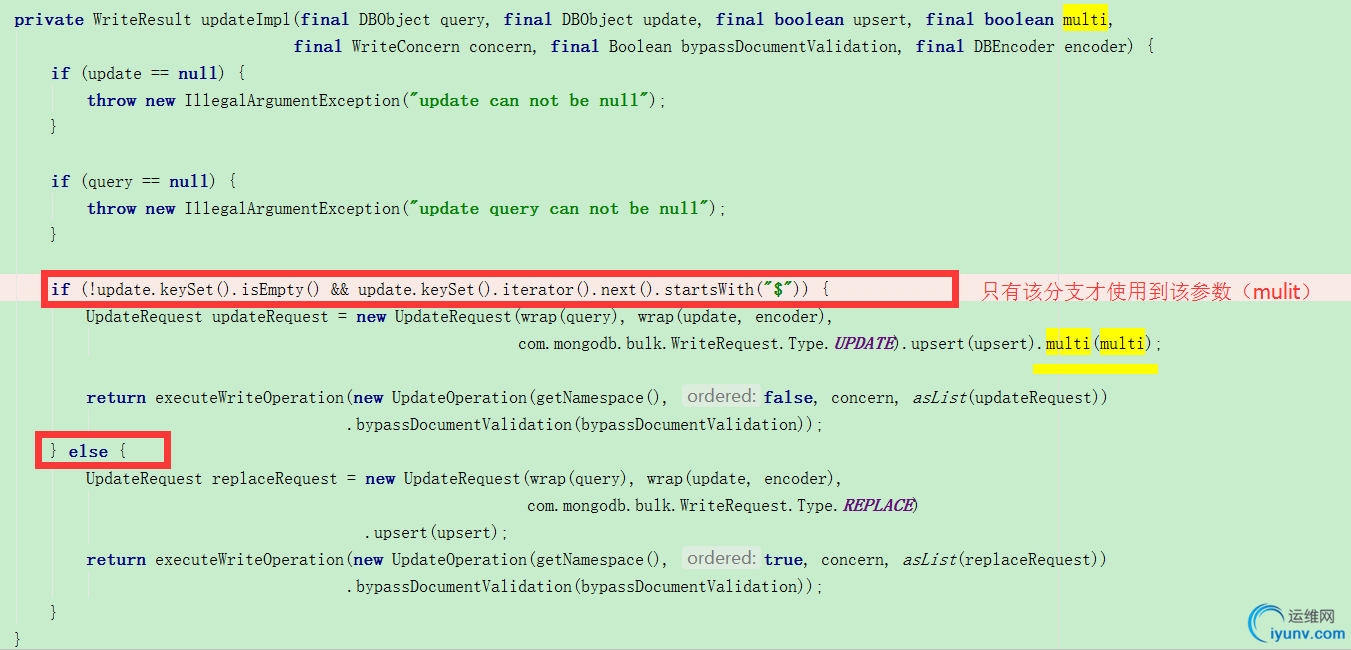

  B:更新方式二
  def testUpdate02(): Unit = {  var query
= MongoDBObject("name" -> "user1", "email" -> "user1@test.com123456")  var value
= new BasicDBObject("$set", new BasicDBObject("email", "user1@test.com"))//     var value = MongoDBObject("$set",MongoDBObject("name" -> "user1", "email" -> "user1@test.com123"))  println("=========更新之前============")
  var query02 = MongoDBObject("name" -> "user1")
  collection.find(query02).forEach(x => println(x))
  collection.update(query, value,true, true)
  println("=========更新之后============")
  注意该方法:collection.update(query, value,true, true)。
  第三个参数:when true, inserts a document if no document matches the update query criteria
  第四个参数:when true, updates all documents in the collection that match the update query criteria, otherwise only updates one【当该值为true时,则更新所有的结果集数据,不过前提是value必须使用“$XXX”模式进行定义】。源码如下:

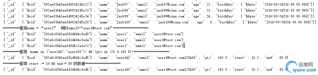

  四、数据查询(建议看下这篇文章:MongoDB学习笔记(查询))
  def testSelect(): Unit ={  println(
"=========查询所有数据===================")  collection.find().forEach(x
=> println(x))  println(
"=========查询name = “user1”  同时email=“user1@test.com”===================")  collection.find(MongoDBObject(
"name" -> "user1", "email" -> "user1@test.com")).limit(3).forEach(x => println(x))//    注意此处不能使用put添加其他查询条件,因为put返回的是HashMap,此处应该使用append进行添加查询条件//  var query = new BasicDBObject("name",new BasicDBObject("$in",("user145","user155"))).put("qty",new BasicDBObject("$in",(25.0,105.0)))  该方法错误//    查询条件为: (name in ("user145","user155")) && (qty in (25.0,105.0))  println("=========查询 (name in (\"user145\",\"user155\")) && (qty in (25.0,105.0))===================")
  var query = new BasicDBObject("name", new BasicDBObject("$in", ("user145", "user155"))).append("qty", new BasicDBObject("$in", (25.0, 105.0)))
  collection.find(query).forEach(x => println(x))
  println("=========查询 start >= 10 && end<= 80 的数据===================")
  var query02 = new BasicDBObject("start", new BasicDBObject("$gte", 10)).append("end", new BasicDBObject("$lte", 80))
  查询结果如下:
