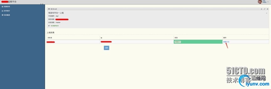

先看效果
在部署状态页面点击查看日志,将会打开日志页面,下个图就是日志的输出页面。
简约时尚小清新的日志页面出来了,是不是很想一个terminal,有没有觉得俺弄的页面很漂亮。哈哈哈哈,写不好前端的运维不是好DBA。
