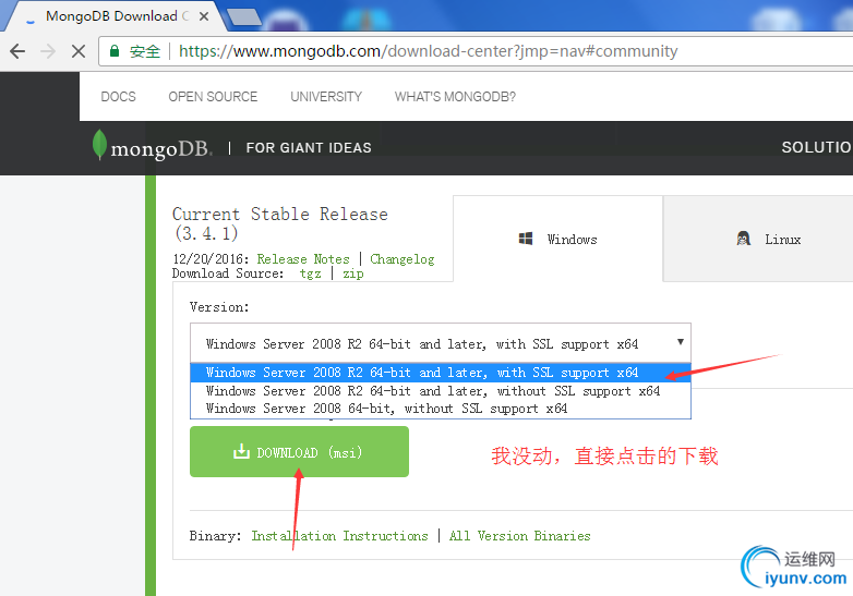

  我下载的源文件:mongodb-win32-x86_64-2008plus-ssl-3.4.1-signed
  我的系统:win 7 64 bit 8g内存
  为了方便下载,我把我当时下载的这个包,放在某度的云盘上。
  链接:http://pan.baidu.com/s/1o80MF1o 密码:fi3k

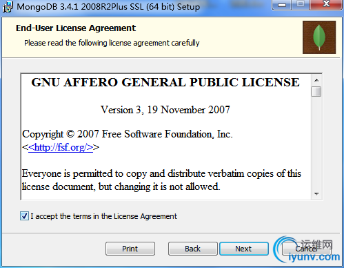

  下载和安装,图有点多,不怕啰嗦,就怕不够。

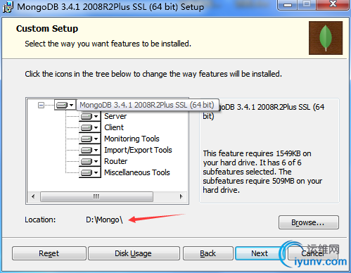

  注意这个安装的位置,下面要用呢。
  图上的说的是刚刚安装完的时候的样子,打错字啦。

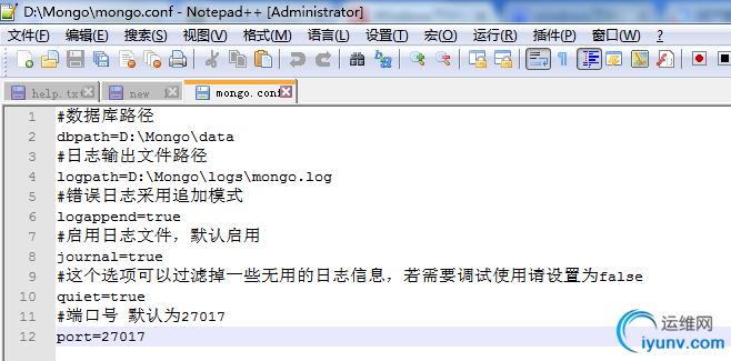

  2. 创建配置文件mongo.conf,文件内容如下:
[html] view plain copy
  • #数据库路径
  • dbpath=D:\Mongo\data
  • #日志输出文件路径
  • logpath=D:\Mongo\logs\mongo.log
  • #错误日志采用追加模式
  • logappend=true
  • #启用日志文件,默认启用
  • journal=true
  • #这个选项可以过滤掉一些无用的日志信息,若需要调试使用请设置为false
  • quiet=true
  • #端口号 默认为27017
  • port=27017

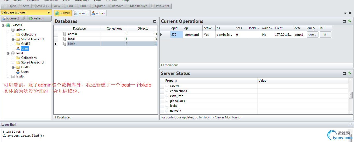

  具体看下图。这个是用mongoVUE登录看到的效果
  等一下,图上的描述不是很正确,应该是我就创建了一个数据库叫lxkdb,上面的另外的2个一个叫admin,和local都是安装完mongo db之后,自动生成的数据库。
  也可以看到上面并不存在一个叫test的数据库,所以说,系统默认存在一个叫test数据库的说法是错误的。下面还会解释这个问题。
  这句话是后来更新的:上面说这个test不存在,也不完全对,具体看最下面的解释吧。先不在意这个
