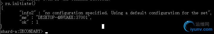

  对副本集进行初始化,如果对rs方法不熟悉,可以使用rs.help()显示帮助文档
rs.initiate()
  此时发现37001端口的命令输入已经成为了副本集的形式,接下来添加另外两个成员,一个副本节点,一个仲裁节点
rs.add("localhost:37002")
rs.add("localhost:37003",{arbiterOnly:true})
  最好使用本机的内网地址,而不是使用localhost或者127.0.0.1

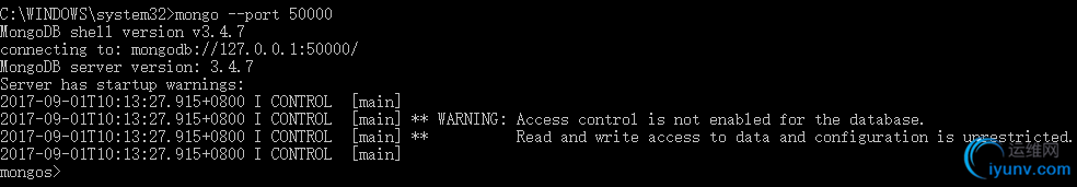

  正常启动Router服务器之后,连接到router数据库的MongoDB Shell
mongo --port 50000

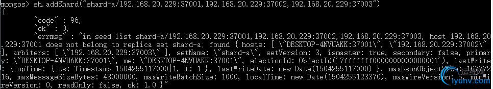

  开始为router指定分片副本集,具体操作如截图所示

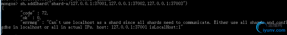

sh.addShard("replSet/host:port,host:port")
  注意不要使用localhost或者127.0.0.1,否则会报错
  使用与副本集Members里面name不一致的host也是会报错的

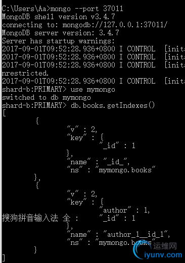

  对空集合进行、分片时 MongoDB会字每个分片上创建一个与分片键对应的索引,可以直接连接分片,用getIndexes()验证,此时数据量还没达到分片标准啊,分片shard-a副本集还没有创建books
