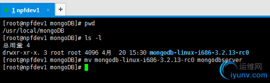

  2. 运行如下命令: tar -zxvf mongodb-linux-i686-3.2.13-rc0.gz -C /usr/local/mongoDB
  2. 重命名

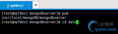

  1. 创建数据库文件夹
  cd /usr/local/mongoDB/mongodbserver
  mkdir data

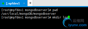

  2. 创建日志文件夹
  mkdir log

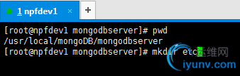

  3.1 创建配置文件夹etc
  mkdir etc

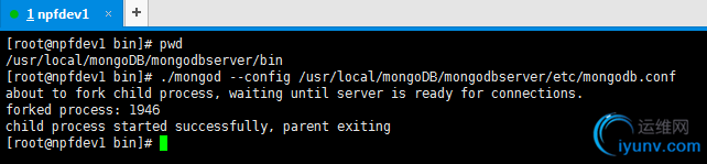

  1. mongodb安装好后第一次进入是不需要密码的,也没有任何用户,通过shell命令可直接进入,cd到mongodb目录下的bin文件夹,执行命令./mongo即可,如下所示:
  ./mongod --config /usr/local/mongoDB/mongodbserver/etc/mongodb.conf
  启动成功后,访问http://npfdev1:27017/ , 可以看到:

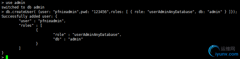

  > use admin
  switched to db admin
  > db.createUser( {user: "pfnieadmin",pwd: "123456",roles: [ { role: "userAdminAnyDatabase", db: "admin" } ]});
  成功后,你将会看到:
  注:添加完用户后可以使用show users或db.system.users.find()查看已有用户.

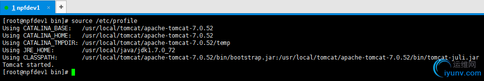

  1. 在/etc/profile文件中,添加 export PATH=$PATH:/usr/local/mongoDB/mongodbserver/bin
  2. 执行source /etc/profile,使系统环境变量立即生效

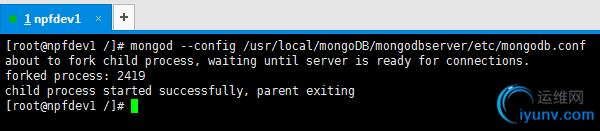

  3. 启动mongod服务

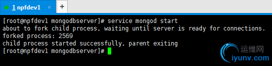

  5.启动MongoDB,service mongod start 如下图所示,则说明启动成功:
