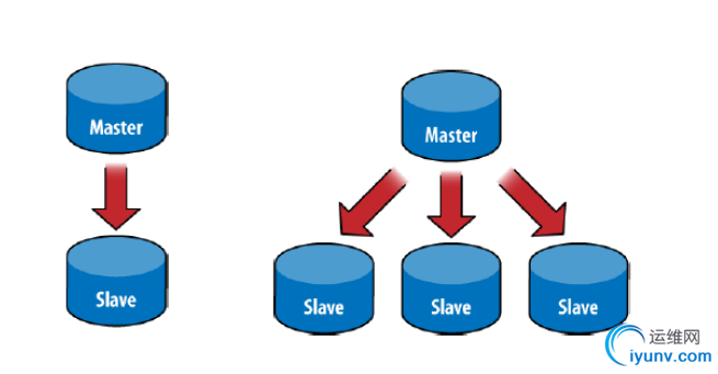

主从架构(Master-Slave)
Mater-Slaves  主从架构一般用于备份或者做读写分离。由两种角色构成:
  •   主(Master)
      可读可写,当数据有修改的时候,会将oplog同步到所有连接的salve上去。
  •   从(Slave)
      只读不可写,自动从Master同步数据。
  特别的,对于Mongodb来说,并不推荐使用Master-Slave架构,因为Master-Slave其中Master宕机后不能自动恢复,推荐使用Replica Set,后面会有介绍,除非Replica的节点数超过50,才需要使用Master-Slave架构,正常情况是不可能用那么多节点的。
  还有一点,Master-Slave不支持链式结构,Slave只能直接连接Master。Redis的Master-Slave支持链式结构,Slave可以连接Slave,成为Slave的Slave。
