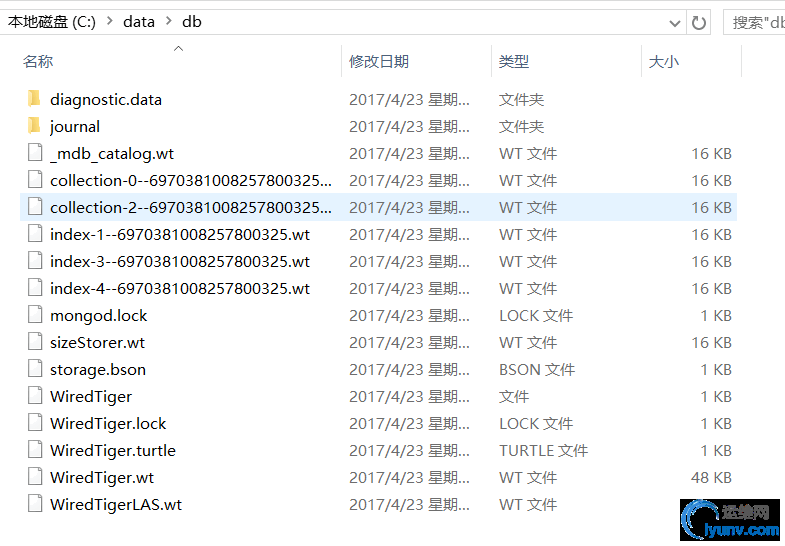

  在完成第三步的情况下,结果如下:
  即同样分配了pid等,然后因为已经存在了 data/db 所以成功地导入数据,这时我们打开C盘的data/db发现就已经多了很多数据,如下:
  最终提示 : waiting for connections on port 27017...  即MongoDB数据库已经开启,等待客户端连接...

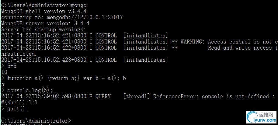

  第五步:连接并操作数据库
  另外打开一个cmd(这是关键,因为服务器要运行,所以不能破坏刚刚开启的服务器),然后输入:
mongo
  这样就打开了Mongo Shell, 然后通过shell我们就可以管理数据库了。
  如下所示:
  可以看到在输入了mongo之后,MongDB的版本为3.4.4, 成功连接到了 MongoDB 服务器,同时还给出了一些警告, 即连接控制不被允许,且对于数据和配置的读写都是不受限制的。
  注意: 这里mongod连接不带鉴权,客户端直接连上就可以操作了。 如果需要可以自行设置。

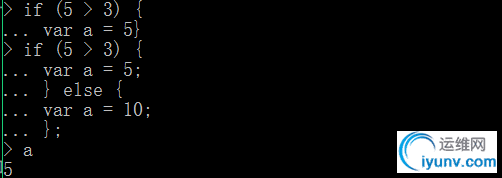

  MongoDB Shell是MongoDB自带的交互式Javascript shell,用来对MongoDB进行操作和管理的交互式环境。所以在shell中我们就可以执行JavaScript代码,包括函数。(console不可使用)。如下所示:
  可以看到通过mongo我们就可以进入shell了,然后就可以使用一些简单的js代码, 通过ctrl + c或者是quit() 函数可以退出shell。
  可以看到我们可以利用 {} 来多行输入。
