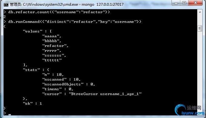

可以传递查询,MongoDB会计算查询结果的数量
db.refactor.count({"username":"refactor"})
但是增加查询条件会使count变慢.
2.distinct
distinct用来找出给定键的所有不同值.使用时必须指定集合和键.
如:
db.runCommand({"distinct":"refactor","key":"username"})

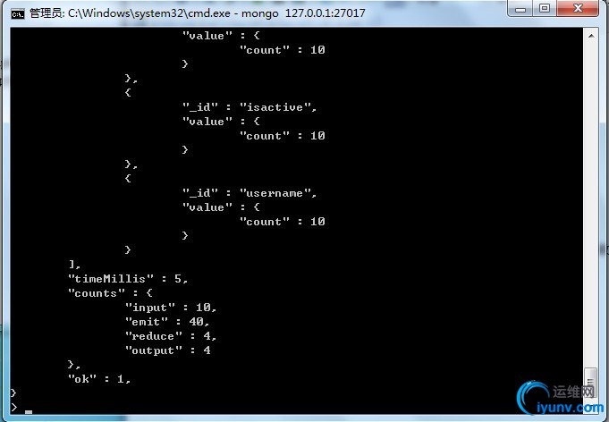

mr=db.runCommand(
  "mapreduce":"refactor",
  "map":map,
  "reduce":reduce,
  "out":{inline:1}
或:
db.refactor.mapReduce(map,reduce,{out:{inline:1}})
"timeMillis" : 5,//操作花费的时间
"counts" : {
"input" : 10,//发往到map函数的文档个数
"emit" : 40,//在map函数中emit被调用的次数
"reduce" : 4,//在map函数中reduce被调用的次数
"output" : 4//结果集合中创建的文档数量.
1.mapreduce是根据map函数里调用的emit函数的第一个参数来进行分组的
2.仅当根据分组键分组后一个键匹配多个文档,才会将key和文档集合交由reduce函数处理
注意MongoDB 1.8版本以上,必须指明 out 参数
否则会报如下错误:
"assertion" : "'out' has to be a string or an object",
"assertionCode" : 13606,
