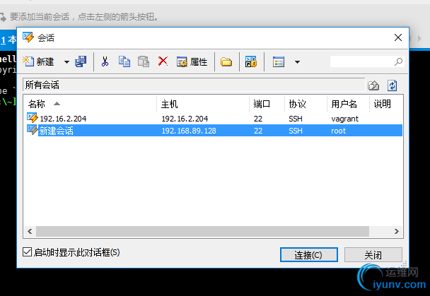

  首先在客户端用 xShell 远程登录 CentOS 服务器,点击”新建”按钮
  主机地址必填,填写远程服务器的 ip这里用的是(192.168.56.130)(虚拟机的ip地址在虚拟机打开终端输入ifconfig查看ip即可),其他内容默认即可
  在”用户身份验证”中输入 root 和密码(是你刚才设置的root密码),点击”确定”

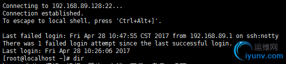

  连接远程服务器成功后如图所示
  如果没有成功,打开自己的虚拟机看看自己的以太网连接着没,一定要连接。接下来我们就真正进入到我们的配置过程。下载好node和mongodb的压缩包放到一个目录里,
