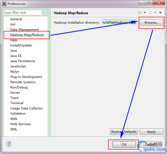

  第二步:选择"Window"菜单下的"Preference",然后弹出一个窗体,在窗体的左侧,有一列选项,里面会多出"Hadoop Map/Reduce"选项,点击此选项,选择Hadoop的安装目录(如我的Hadoop目录:D:\HadoopWork\hadoop-2.7.3)。结果如下图:

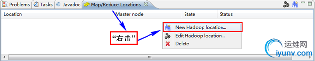

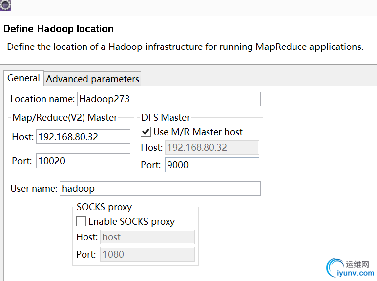

  第四步:建立与Hadoop集群的连接,在Eclipse软件下面的"Map/Reduce Locations"进行右击,弹出一个选项,选择"New Hadoop Location",然后弹出一个窗体。
  注意上图中的红色标注的地方,是需要我们关注的地方。
  • Location Name:可以任意其,标识一个"Map/Reduce Location"
  • Map/Reduce Master  Host:192.168.80.32(Master.Hadoop的IP地址)
      Port:9001
  • DFS Master  Use M/R Master host:前面的勾上。(因为我们的NameNode和JobTracker都在一个机器上。)
      Port:9000
  • User name:hadoop (与署中的一致)
  备注:这里面的Host、Port分别为你在mapred-site.xml、core-site.xml中配置的地址及端口。不清楚的可以参考"0基础搭建Hadoop大数据处理-集群安装"进行查看。

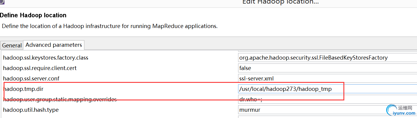

  接着点击"Advanced parameters"从中找见"hadoop.tmp.dir",修改成为我们Hadoop集群中设置的地址,我们的Hadoop集群是"/usr/local/hadoop273/hadoop_tmp",这个参数在"core-site.xml"进行了配置。
  点击"finish"之后,会发现Eclipse软件下面的"Map/Reduce Locations"出现一条信息,就是我们刚才建立的"Map/Reduce Location"。

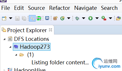

  第五步:查看HDFS文件系统,并尝试建立文件夹和上传文件。点击Eclipse软件左侧的"DFS Locations"下面的,就会展示出HDFS上的文件结构。
  右击">user>hadoop"可以尝试建立一个"文件夹--index_in",然后右击刷新就能查看我们刚才建立的文件夹。
  创建完之后,并刷新。

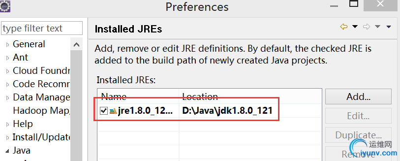

配置Eclipse的JDK

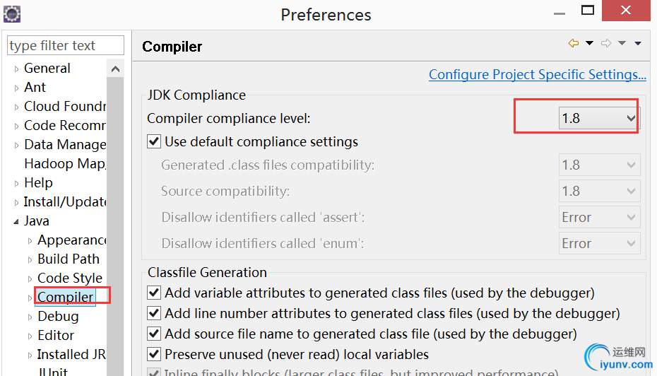

  如果电脑上不仅仅安装的JDK8.0,那么要确定一下Eclipse的平台的默认JDK是否8.0。从"Window"菜单下选择"Preference",弹出一个窗体,从窗体的左侧找见"Java",选择"Installed JREs",然后添加JDK8.0。下面是我的默认选择JRE。
  如果没有的话点击Add添加。
  添加后按下图选择1.8的版本。

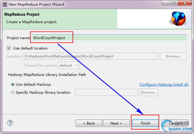

创建MapReduce项目
  从"File"菜单,选择"Other",找到"Map/Reduce Project",然后选择它。
  接着,填写MapReduce工程的名字为"WordCountProject",点击"finish"完成。

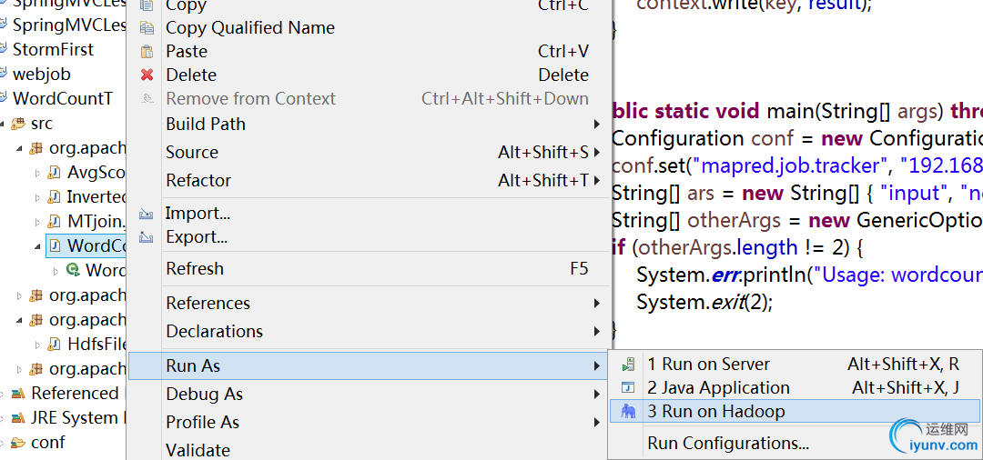

运行WordCount程序
  选择"Wordcount.java"程序,右击一次按照"Run AS Run on Hadoop"运行。然后会弹出如下图,按照下图进行操作。
