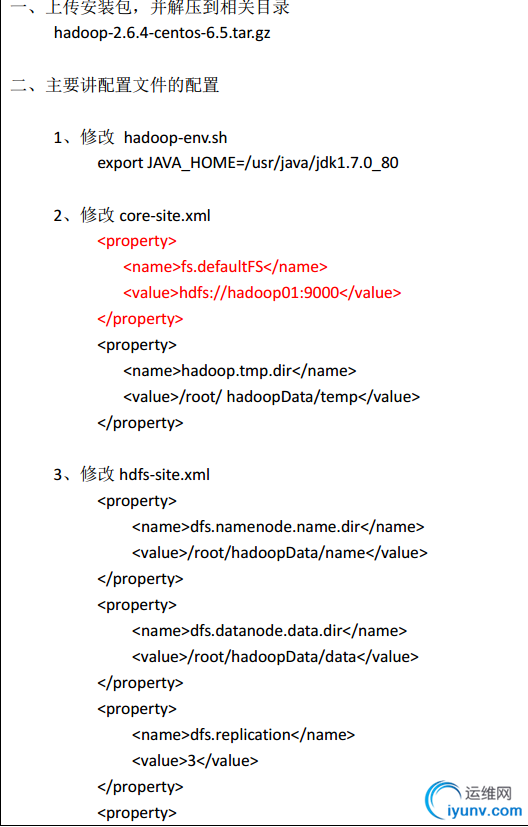

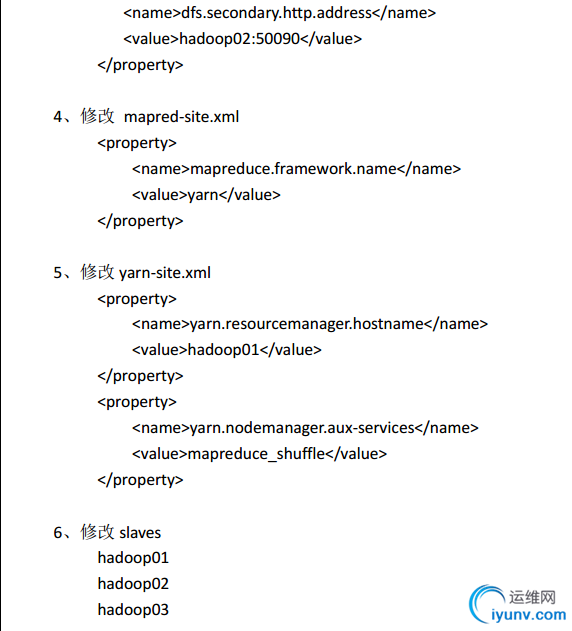

  4、hadoop分布式集群安装(伪分布式)
  4、hadoop分布式集群安装
  总共三个datanode,设置副本数为2,是为了观察数据块分布方便
  集群规划:
  HDFS                                            YARN
  hadoop01             NameNode+DataNode                       NodeManager
  hadoop02            DataNode+SecondaryNameNode          NodeManager
  hadoop03           DataNode                                           NodeManager+ResourceManager
  hadoop01是HDFS的主节点(namenode进程)、hadoop03是Yarn的主节点(ResourceManager进程)

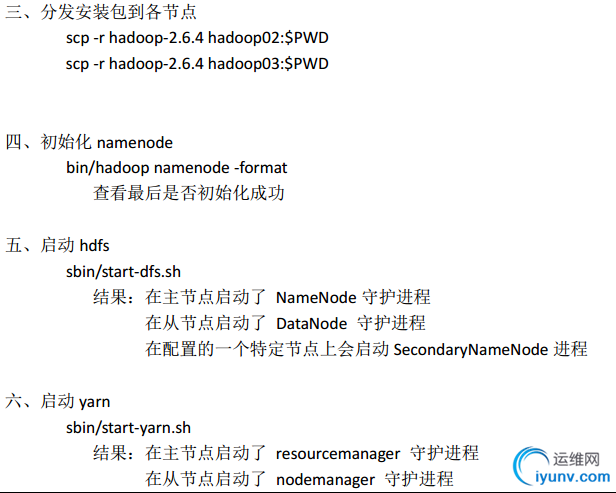

  具体安装步骤:

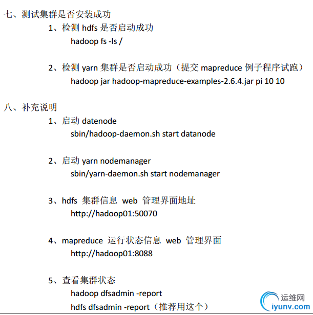

  三、集群初步使用
  1、hadoop集群启动
  DFS 集群启动: sbin/start-dfs.sh
  DFS 集群关闭: sbin/stop-dfs.sh
  YARN 集群启动: sbin/start-yarn.sh
  YARN 集群启动: sbin/stop-yarn.sh
  2、HDFS初步使用
  查看集群文件: hadoop fs –ls /
  上传文件: hadoop fs –put filepath destpath
  下载文件: hadoop fs –get destpath
  创建文件夹: hadoop fs –mkdir /hadoopdata
  查看文件内容: hadoop fs –cat /hadoopdata/mysecret.txt
