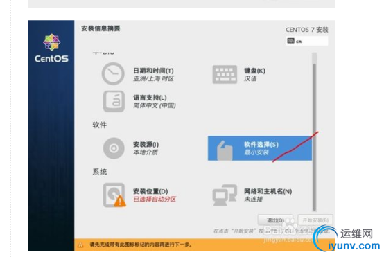

1.下载centos7安装教程:
  http://jingyan.baidu.com/article/a3aad71aa180e7b1fa009676.html
  (注意,到如下图这一步的时候,要注意,选择图形界面安装,并且勾选如图2两个选项,才会有自带的浏览器。)

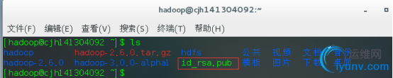

  发送成功后会发现目的主机用户目录下就会出现相应文件,如下图。

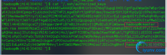

  然后用cat ~/id_rsa.pub >> ~/.ssh/authorized_keys命令将文件追加到authorized_keys文件的内容后面。文件内容如下:
  authorized_keys内容变成这样表示成功了。

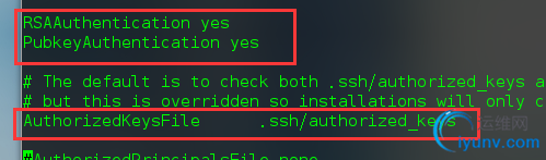

  公钥复制完成后,将目的每台机器的sshd_config文件做如下配置:
  进入root权限才能修改:做如下修改:只需找到这三句话,然后将前面的#号去掉即可。然后保存退出。
  然后用exit退出root用户,用普通用户重启ssh服务,尝试ssh localhost登录,没让输入密码即表示成功了:

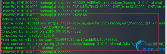

  通过以下两条命令在系统中添加环境变量:其中HADOOP_HOME的路径为hadoop解压文件目录路径。
[iyunv@cjh1413040 hadoop]# export HADOOP_HOME=/home/hadoop/hadoop-3.0.0-alpha1
[iyunv@cjh1413040 hadoop]# export PATH=$PATH:$HADOOP_HOME/bin:$HADOOP_HOME/sbin
[iyunv@cjh141304092 hadoop]# . /etc/profile #使环境变量立即生效。
  操作如下图:
  红框中的是验证hadoop是否安装成功,当出现如上信息的时候就是成功了。

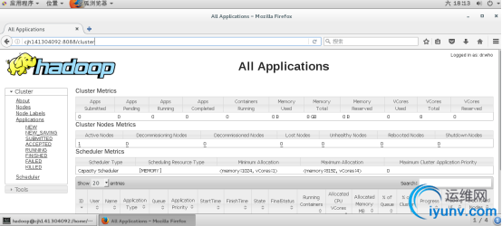

6.6浏览器验证
  当成功启动以上的任务之后,就能打开如下网页了,
  路径格式为:http://主机名:8080
  这是第二个网页,端口号为50070
  50070可以看到HDFS的相关信息,8088可以看到Yarn的相关信息。

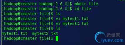

7.1创建数据源文件
  我们在hadoop-2.6.0根目录下创建一个file文件,然后在文件中写入任意内容:我在此处新建了两个:

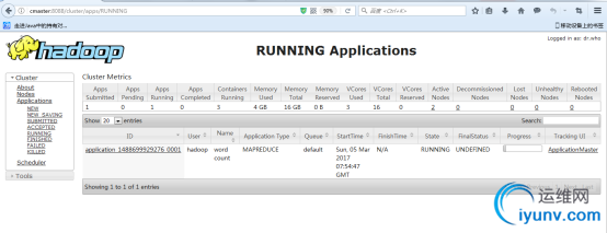

  执行进度可以在8088页面查看:

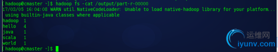

  查看统计结果:
