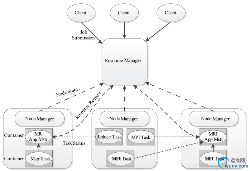

  下图描述了YARN的基本组成结构,YARN主要由ResourceManager、NodeManager、ApplicationMaster(图中给出了MapReduce和MPI两种计算框架的ApplicationMaster,分别为MR AppMstr和MPI AppMstr)和Container等几个组件构成。

1. ResourceManager(RM)
  RM是一个全局的资源管理器,负责整个系统的资源管理和分配。它主要由两个组件构成:调度器(Scheduler)和应用程序管理器(Applications Manager,ASM)。
  (1)调度器(分配Container)
  调度器根据容量、队列等限制条件(如每个队列分配一定的资源,最多执行一定数量的作业等),将系统中的资源分配给各个正在运行的应用程序。需要注意的是,该调度器是一个“纯调度器”,它不再从事任何与具体应用程序相关的工作,比如不负责监控或者跟踪应用的执行状态等,也不负责重新启动因应用执行失败或者硬件故障而产生的失败任务,这些均交由应用程序相关的ApplicationMaster完成。调度器仅根据各个应用程序的资源需求进行资源分配,而资源分配单位用一个抽象概念“资源容器”(Resource Container,简称Container)表示,Container是一个动态资源分配单位,它将内存、CPU、磁盘、网络等资源封装在一起,从而限定每个任务使用的资源量。此外,该调度器是一个可插拔的组件,用户可根据自己的需要设计新的调度器,YARN提供了多种直接可用的调度器,比如Fair Scheduler和Capacity Scheduler等。
  (2)应用程序管理器
  应用程序管理器负责管理整个系统中所有应用程序,包括应用程序提交、与调度器协商资源以启动ApplicationMaster、监控ApplicationMaster运行状态并在失败时重新启动它等。
2. ApplicationMaster(AM)
  用户提交的每个应用程序均包含一个AM,主要功能包括:
  • 与RM调度器协商以获取资源(以Container表示)
  • 将得到的任务进一步分配给内部的任务
  • 与NM通信以启动/停止任务
  • 监控所有任务运行状态,并在任务失败时重新为任务申请资源以重启任务
3. NodeManager(NM)
  NM是每个节点上的资源和任务管理器。一方面,它定时地向RM汇报本节点的资源使用情况和Container运行状态;另一方面,它接受并处理来自AM的Container启动/停止等各种请求。
4. Container
  Container是YARN中的资源抽象,它封装了某个节点上的多维资源,如CPU、内存、磁盘、网络等。当AM向RM申请资源时,RM向AM返回的资源便是用Container表示的。YARN会为每个任务分配一个Container,且该任务只能使用该Container中描述的资源。Container是一个动态资源划分单位,是根据应用程序的需求自动生成的。目前,YARN仅支持CPU和内存两种资源。
