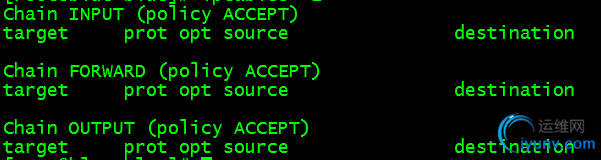

  1、关闭防火墙
  这就需要关闭三台机器防火墙:
  关闭:[iyunv@blue bin]#service iptables stop
  检查:[iyunv@blue bin]#iptables –L
  会出现:
  表明防火墙成功关闭

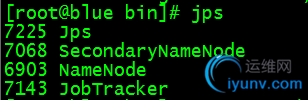

  7、这时执行命令:
  首先在父亲(blue)里面,如果父亲都有问题,肯定有问题。
  [iyunv@blue bin]#jps
  出现的四个与上面图片的必须一样,否则表明有前面的5个配置文件有问题,返回去检查。
