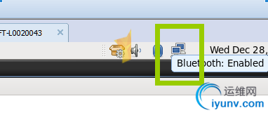

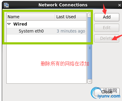

  方法1:利用图形界面解决
  (1)图形界面找见图标,编辑
  (2)删除所有网络
  (3)根据虚拟机配置ip,网管等

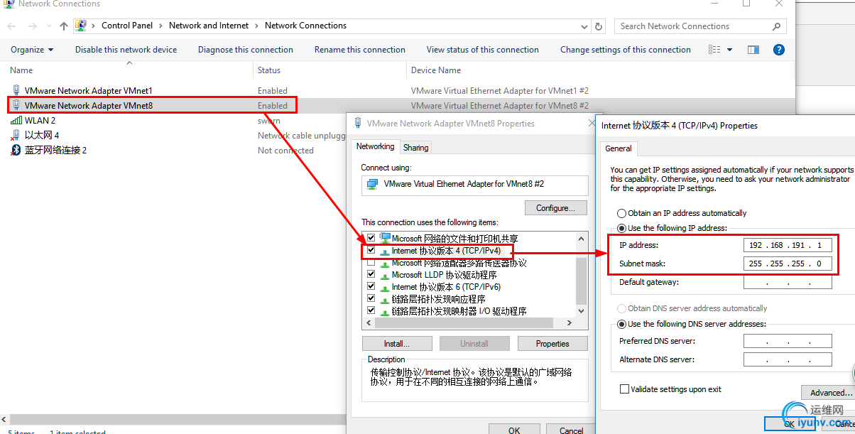

  注意:VM的虚拟网卡VMnet8一定需要在windows操作系统的网络中开启,同时在虚拟机中配置正确的子网掩码及网关
  存在的问题点1:
  windows上的网络配置
  存在的问题点2:
  VM软件配置

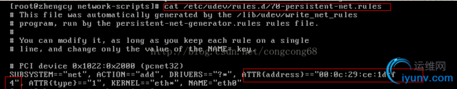

  (4)重新启动虚拟机,然后进入到/etc/udev/rules.d/目录
  #cat  70-persistent-net.rules
  里面的信息跟我们Network Adapter的MAC Address地址一样,如图所示:
