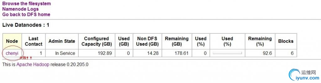

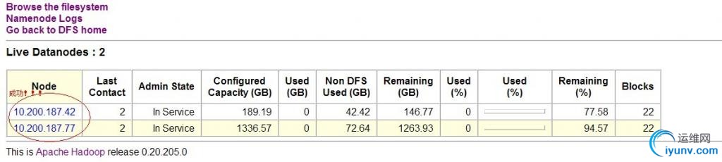

  3、修改hosts配置类似内容如下:
  127.0.0.1  localhost.localdomain       localhost
  ::1      localhost6.localdomain6  localhost6
  10.200.187.77   10.200.187.77   hadoop-datanode
  如果配置后出现IP地址就表示修改成功了,如果还是显示主机名就有问题了,继续修改这个hosts文件,
  如下图:
  上图提醒下,chenyi是主机名。
  当在测试环境里,自己再去部署一个域名服务器(个人觉得很繁琐),所以简单地方式,就直接用IP地址比较方便。如果有了域名服务器的话,那就直接进行映射配置即可。
