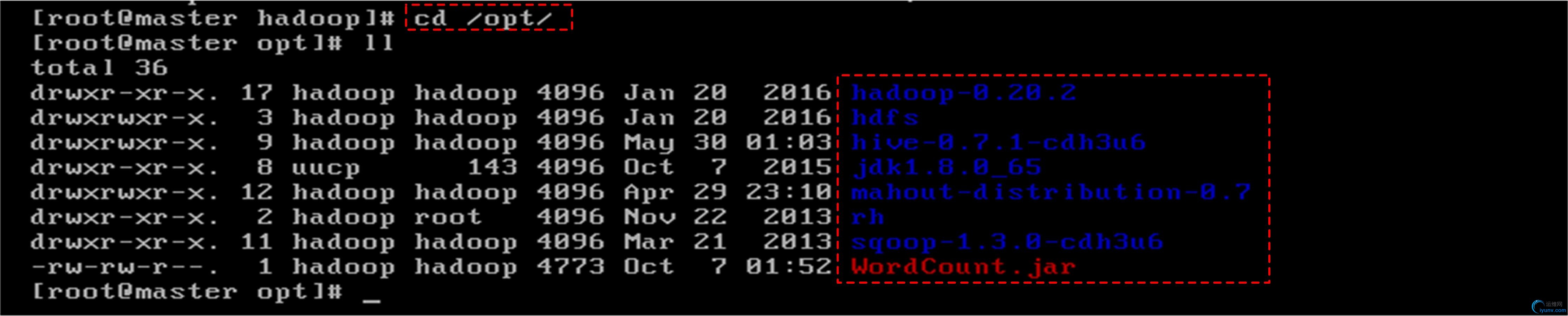

  在第1)步给/opt文件夹加权限后,就可以使filezilla工具直接把在Windows中的JDK安装包直接拖至/opt文件夹下,然后进行解压:
  [iyunv@localhost
~]#tar -xzvf jdk-6u43-linux-x64.tar.gz
  #解压JDK至/opt文件夹下
  解压完后,删除JDK安装包
  [iyunv@localhost
~]#rm -rf jdk-6u43-linux-x64.tar.gz
  #移除JDK安装包

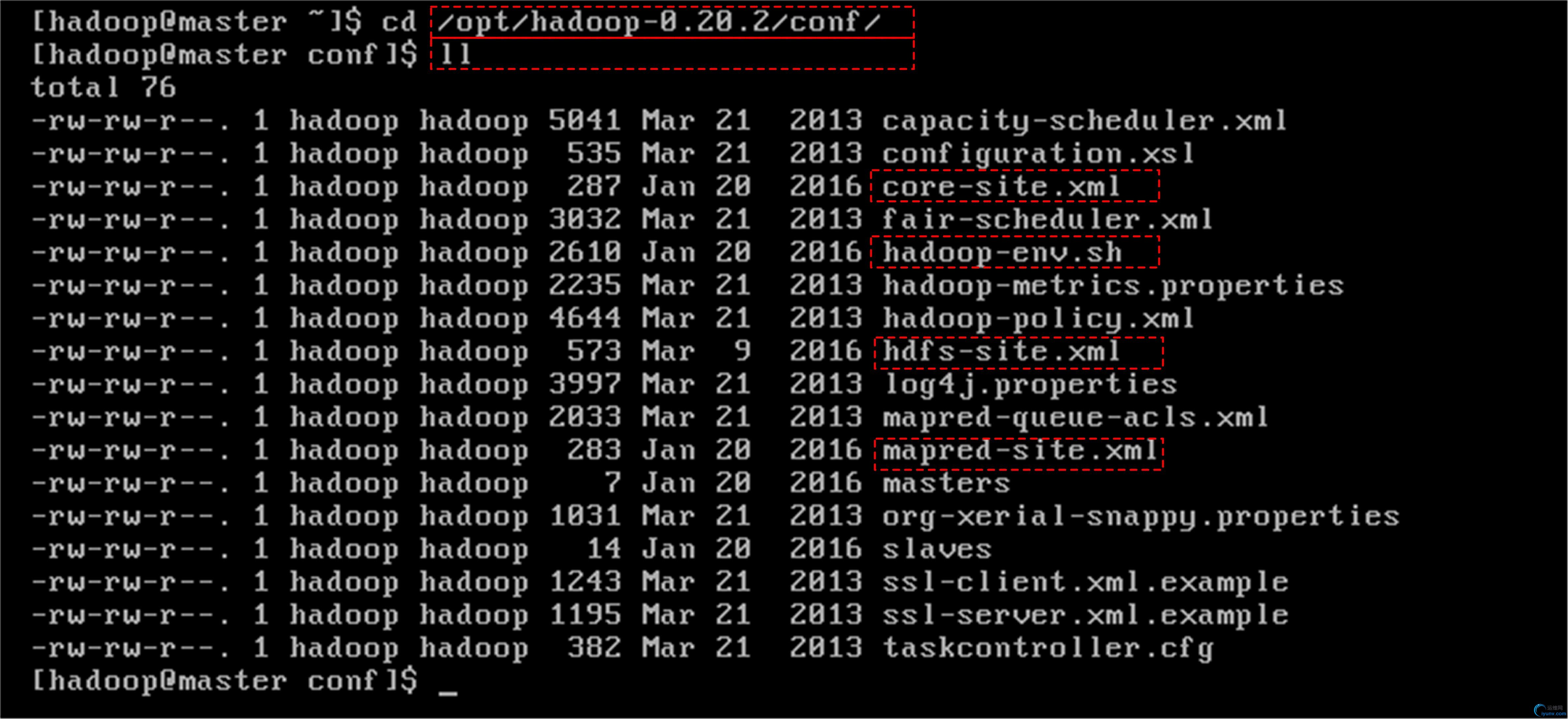

  2)修改配置文件(hadoop用户在主节点执行)
  Hadoop的配置文件都在/opt/ hadoop-0.20.2-cdh3u6/conf下,对其中主要文件进行配置:
  修改hadoop-env.sh
  在文件hadoop-env.sh末尾追加环境变量
  export JAVA_HOME=/opt/jdk1.6.0
  export HADOOP_HOME=/opt/hadoop-0.20.2-cdh3u6
  修改core-site.xml
  修改core-site.xml为:
  <configuration>
  <property>
  <name>fs.default.name</name>
  <value>hdfs://master:9000</value>
  </property>
  </configuration>
  修改hdfs-site.xml
  修改hdfs-site.xml为:
<configuration>
<property>
  <name>dfs.replication</name>
  <value>3</value>
</property>
  </configuration>
  <name>dfs.name.dir</name>
  <value>/opt/hdfs/name</value>
</property>
  <property>
  <name>dfs.data.dir</name>
  <value>/opt/hdfs/data</value>
  </property>
</configuration>
  修改mapred-site.xml
  修改mapred-site.xml为:
<configuration>
<property>
  <name>mapred.job.tracker</name>
  <value>master:9001</value>
  </property>
</configuration>
