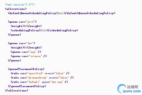

3.3 队列的配置
  Fair调度器的配置文件位于类路径下的fair-scheduler.xml文件中,这个路径可以通过yarn.scheduler.fair.allocation.file属性进行修改。若没有这个配置文件,Fair调度器采用的分配策略,这个策略和3.1节介绍的类似:调度器会在用户提交第一个应用时为其自动创建一个队列,队列的名字就是用户名,所有的应用都会被分配到相应的用户队列中。
  我们可以在配置文件中配置每一个队列,并且可以像Capacity 调度器一样分层次配置队列。比如,参考capacity-scheduler.xml来配置fair-scheduler:
  队列的层次是通过嵌套<queue>元素实现的。所有的队列都是root队列的孩子,即使我们没有配到<root>元素里。在这个配置中,我们把dev队列有分成了eng和science两个队列。
  Fair调度器中的队列有一个权重属性(这个权重就是对公平的定义),并把这个属性作为公平调度的依据。在这个例子中,当调度器分配集群40:60资源给prod和dev时便视作公平,eng和science队列没有定义权重,则会被平均分配。这里的权重并不是百分比,我们把上面的40和60分别替换成2和3,效果也是一样的。注意,对于在没有配置文件时按用户自动创建的队列,它们仍有权重并且权重值为1。
  每个队列内部仍可以有不同的调度策略。队列的默认调度策略可以通过顶级元素<defaultQueueSchedulingPolicy>进行配置,如果没有配置,默认采用公平调度。
  尽管是Fair调度器,其仍支持在队列级别进行FIFO调度。每个队列的调度策略可以被其内部的<schedulingPolicy> 元素覆盖,在上面这个例子中,prod队列就被指定采用FIFO进行调度,所以,对于提交到prod队列的任务就可以按照FIFO规则顺序的执行了。需要注意,prod和dev之间的调度仍然是公平调度,同样eng和science也是公平调度。
  尽管上面的配置中没有展示,每个队列仍可配置最大、最小资源占用数和最大可运行的应用的数量。
3.4 队列的设置
  Fair调度器采用了一套基于规则的系统来确定应用应该放到哪个队列。在上面的例子中,<queuePlacementPolicy> 元素定义了一个规则列表,其中的每个规则会被逐个尝试直到匹配成功。例如,上例第一个规则specified,则会把应用放到它指定的队列中,若这个应用没有指定队列名或队列名不存在,则说明不匹配这个规则,然后尝试下一个规则。primaryGroup规则会尝试把应用放在以用户所在的Unix组名命名的队列中,如果没有这个队列,不创建队列转而尝试下一个规则。当前面所有规则不满足时,则触发default规则,把应用放在dev.eng队列中。
