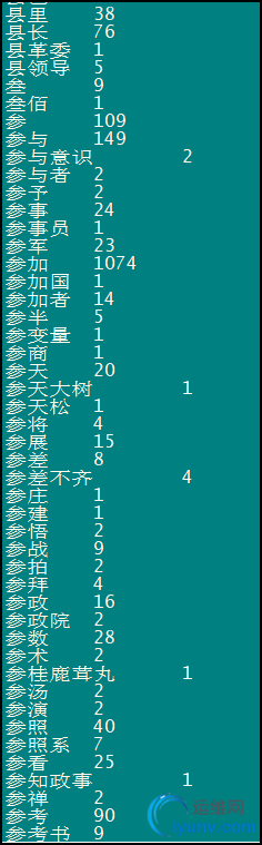

  在 Eclipse 中将程序打成 jar 包,名为 wordhandler.jar 导出,上传到 Linux 服务器 ,将原始的语料处理文件上传到程序中指定了路径下,通过
  hadoop jar wordhandler.jar com.software.hadoop.mr.wordhandler.WordHandlerRunner 命令执行,很快就会执行完毕,然后到输出路径中查看输出结果(图片展示部分结果):
  到此简单的词频统计功能就到此结束了,观察可知,MapReduce 默认是按输出的 key 进行排序的。得到的数据距离题目要求的结果还有很大的悬殊,那么剩下需要进一步实现的还有两处,一处是将词频相同的词语放到一行并用 ## 连接第二处就是对词频进行排序(按从大到小)

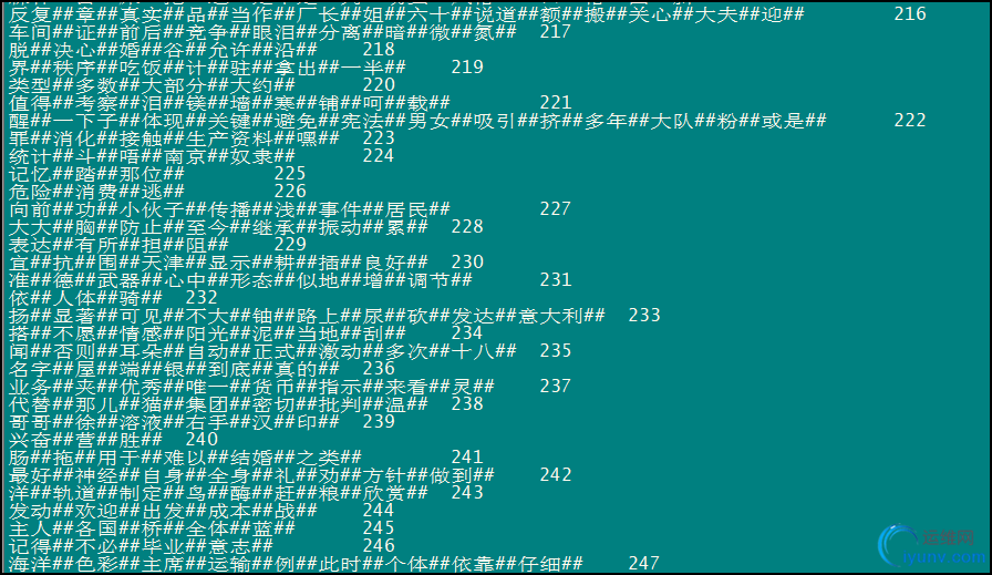

  hadoop jar  wordhandler.jar com.software.hadoop.mr.wordhandler2.WordHandlerRunner2 进行运行,同过 Map 和 Reduce 的处理后,进入相应的目录下,查看结果(图片展示部分结果):
  我们分析一下得到的结果,是不是距离题目要求的输出结果更接近了一步,但是还差点事,一个是每一行的最后多了一个  ##,这个好解决,在生成字符串的时候判断该词语是否为最后一个即可,另一个就是题目要求词频按从大到小的顺序输出,而我们的输出顺序是从小到大。明确了问题之后,继续开动吧。
