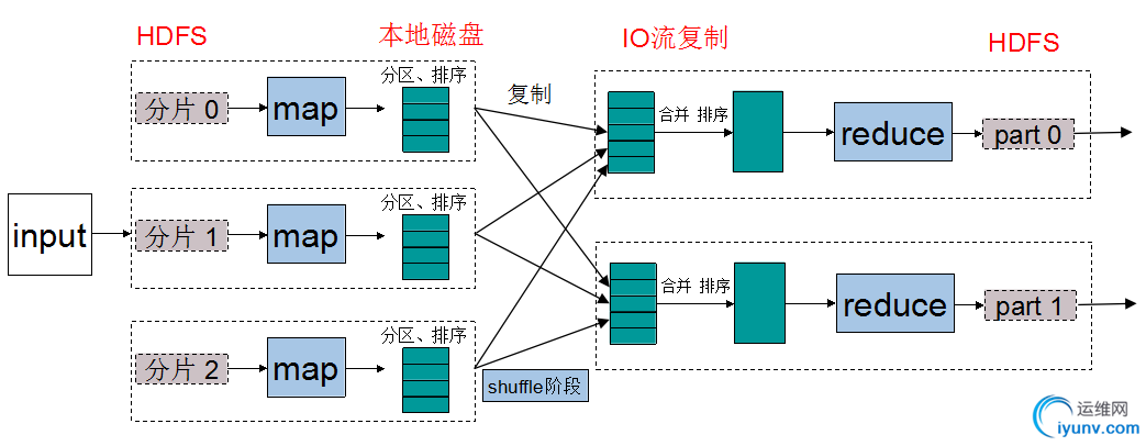

关于MapReduce中数据流的传输过程,下图是一个经典演示:
关于上图,可以做出以下逐步分析:
  • 输入数据(待处理)首先会被切割分片,每一个分片都会复制多份到HDFS中。上图默认的是分片已经存在于HDFS中。
  • Hadoop会在存储有输入数据分片(HDFS中的数据)的节点上运行map任务,可以获得最佳性能(数据TaskTracker优化,节省带宽)。
  • 在运行完map任务之后,可以看到数据并不是存回HDFS中,而是直接存在了本地磁盘上,因为map输出数据是中间数据,该中间数据由reduce任务处理之后才会产生最终输出结果,reduce任务完成之后这些数据是要被删除掉的。
  • map的输出结果会在本地进行分区,并进行排序,这是为之后的reduce阶段做准备。分区方法常用的是对key值进行Hash转换之后求模,这样就可以将相同key值的数据放在同一个分区,reduce阶段同一个分区的数据会被安排到同一个reduce中。
  • 如果有必要,可以再map阶段设置combine方法,combine方法与reduce方法的函数体是同一个(做的事是一样的),只不过combine方法针对的对象只是当前map中key值相同的数据,而reduce方法处理的是所有输入数据中相同的key对应的数据。也就是说,它只是reduce的一个小分身。这么做的目的是为了减轻从map阶段传送到reduce阶段的IO传送负担,也是节省带宽的一种方式(做了combine优化之后,传送的数据量会大大减少)。
  • 每一个reduce都会将所有map对应分区的数据通过IO复制过来,进行合并。合并的过程包含排序的过程,因为要将相同的key值对应的数据统一处理。在reduce计算阶段,reduce的输入键是key,而输入值是相同的key数据对应的value所构成的一个迭代器数据结构。
  • 经过reduce处理之后,最后的输出结果就是我们想要的结果。该输出会存储在HDFS中,第一块副本存储在本地节点上,其他副本存储在其他机架节点中。进一步,可以将这些输出结果作为另一个MapRuce任务的输入,进行更多的任务计算。
