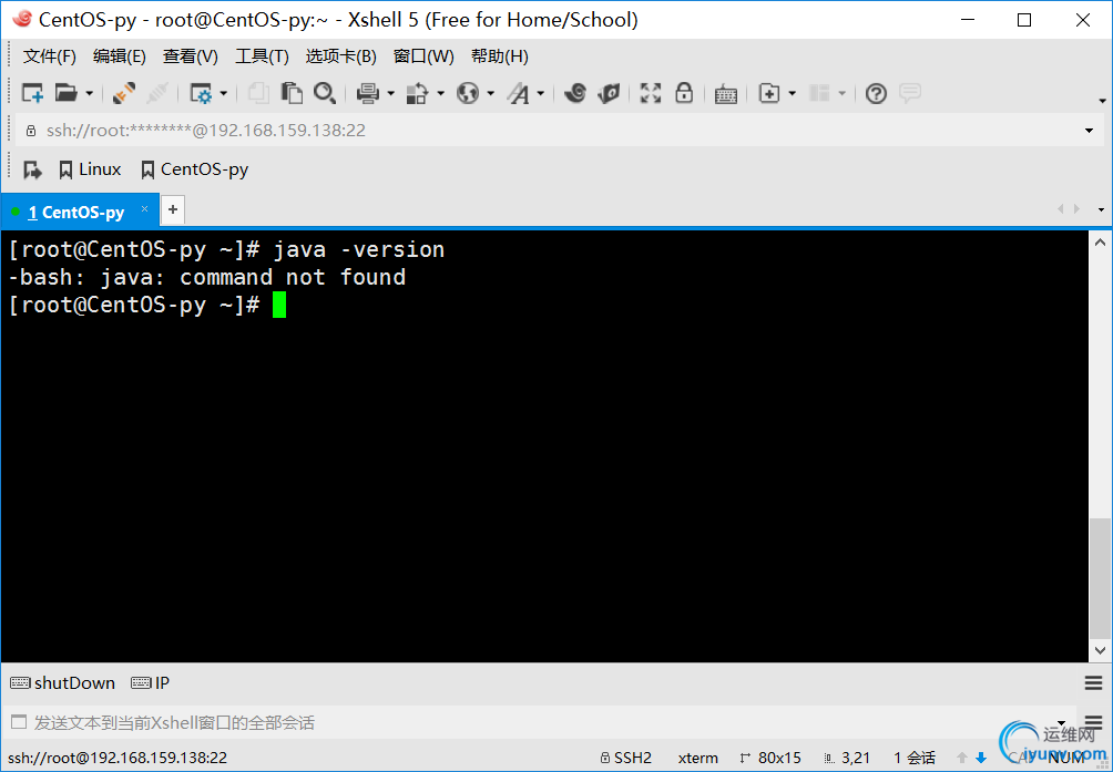

  首先使用Xshell工具登陆到虚拟机环境下(虚拟机安装及配置点击此处跳转:CentOS 6.5的安装详解,在此感谢“大数据躺过的坑”博主为我们提供的如此详尽的介绍),首先检查是否已经安装JDK,在命令行下输入java -version命
  令,结果如下图所示:
  很明显现在我们还没有安装JDK,于是接下来我们就一起来学习如何从零开始搭建我们的JDK环境。

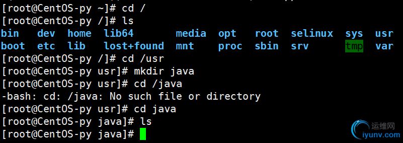

  我们先在usr目录下创建个java目录作为存放JDK的目录:首先进入根目录cd /,列出目录信息ls,然后进入usr目录,并创建java目录mkdir java,此时java应该为空目录,如图所示:

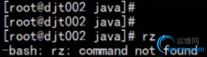

  然后,将本地下载好的jdk1.7.0包放到本地目录,再使用rz命令上传。首先,我们先运行rz命令,检查是否已经安装此命令。结果如图(由于我已经安装过此命令,下图为网上找到错误示例图):

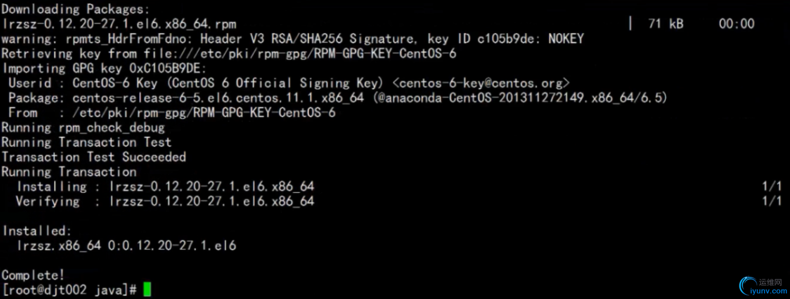

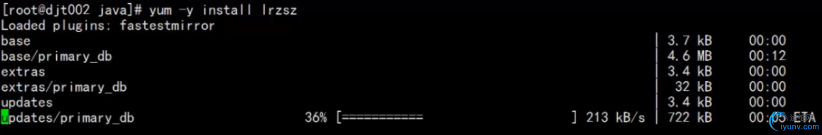

  很明显,如果第一次使用一定是没有安装的,接下来我们先安装此命令(如果已经安装的则跳过以下rz工具包安装过程)。我们运行在线下载命令即可直接进行安装:yum -y install lrzsz(yum为包管理器,可帮助我们快速实现在线下载,-y命令可在下载后直接安装而跳过其中的询问过程,推荐使用)
  此图显示的即为安装过程,如果出现下图所示信息,则表示安装完成。

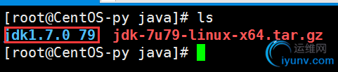

  运行tar zxvf jdk-7u79-linux-x64.tar.gz命令进行解压,解压完成后再使用ls命令进行查看,此时可看到已经成功解压出来了,接下来的关键步骤是设置JDK环境变量。

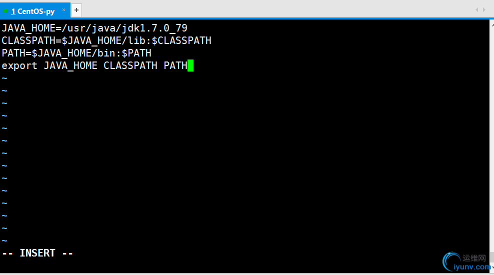

  我们依次运行下图中命令即可创建java环境变量的脚本文件
  进入后输入“i“进入编辑模式,在此模式下想文档中写入一下内容:

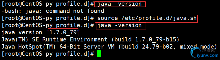

  输完以上内容之后,先按Esc键退出编辑模式,然后按下Shift+;组合键并输入wq或x保存退出。此时,直接输入java -version命令还是会出错(如下图所以),为什么呢?
  因为我们此时只是生产了该配置文件,但它还没有生效,所以需要使用source命令使其生效,然后再运行就成功了。

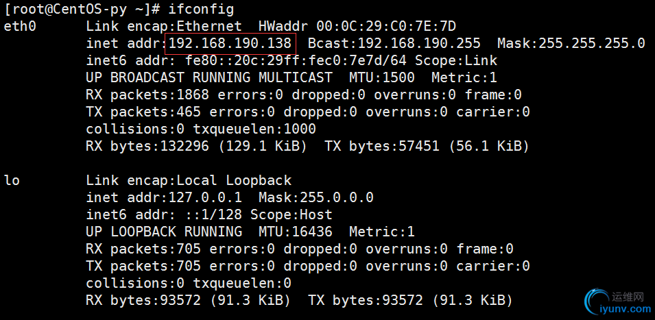

  首先,我们先修改一下host文件,添加hostname与IP之间的对应关系,以方便我们访问。输入ipconfig命令查看IP配置信息:

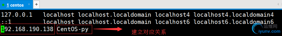

  然后,输入vi /etc/hosts,进入host文件并在末尾添加一行配置:

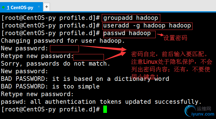

  接下来,我们需要创建一个新的用户来安装Hadoop环境。首先,创建用户组;然后,新建Hadoop用户,并添加到Hadoop用户组中。

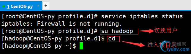

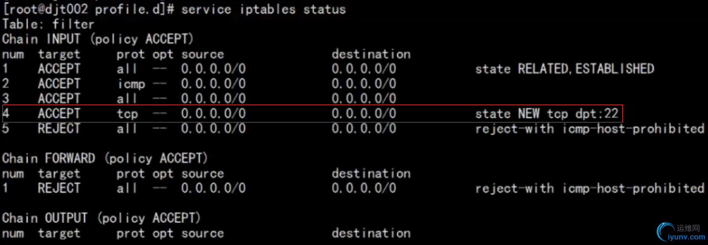

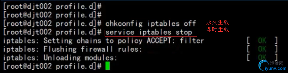

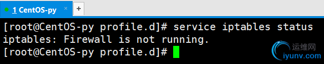

  注意,在配置Hadoop环境之前,我们需要先关闭防火墙,首先查看防火墙状态:
  关闭防火墙:

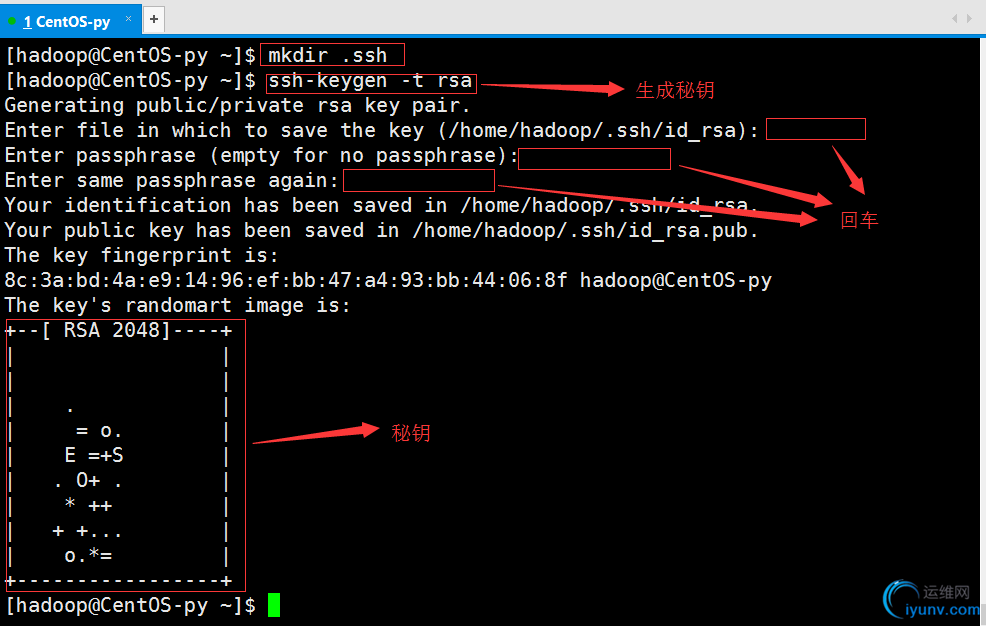

  接下来是SSH无密码验证配置:

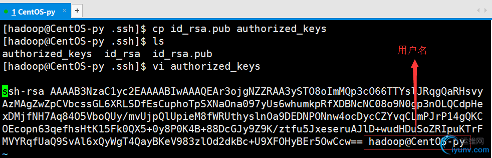

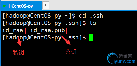

  我们使用新创建的hadoop用户,并进入根目录下,一次输入一下命令,创建秘钥:
  然后将公钥复制到认证文件中去
  使用vi命令进行查看:

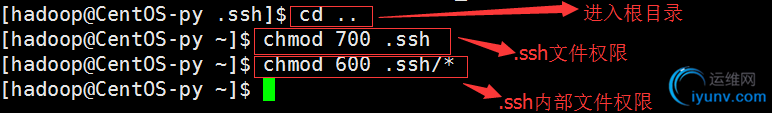

  设置文件权限:

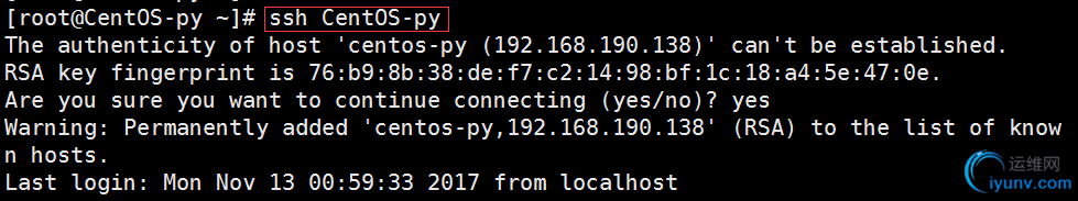

  使用ssh访问当前节点,如果出现下图所示内容表示SSH无密码访问配置成功:

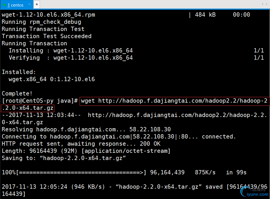

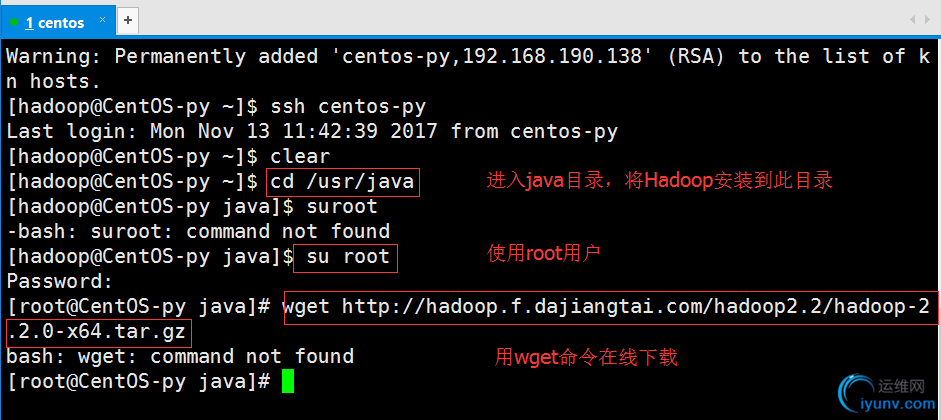

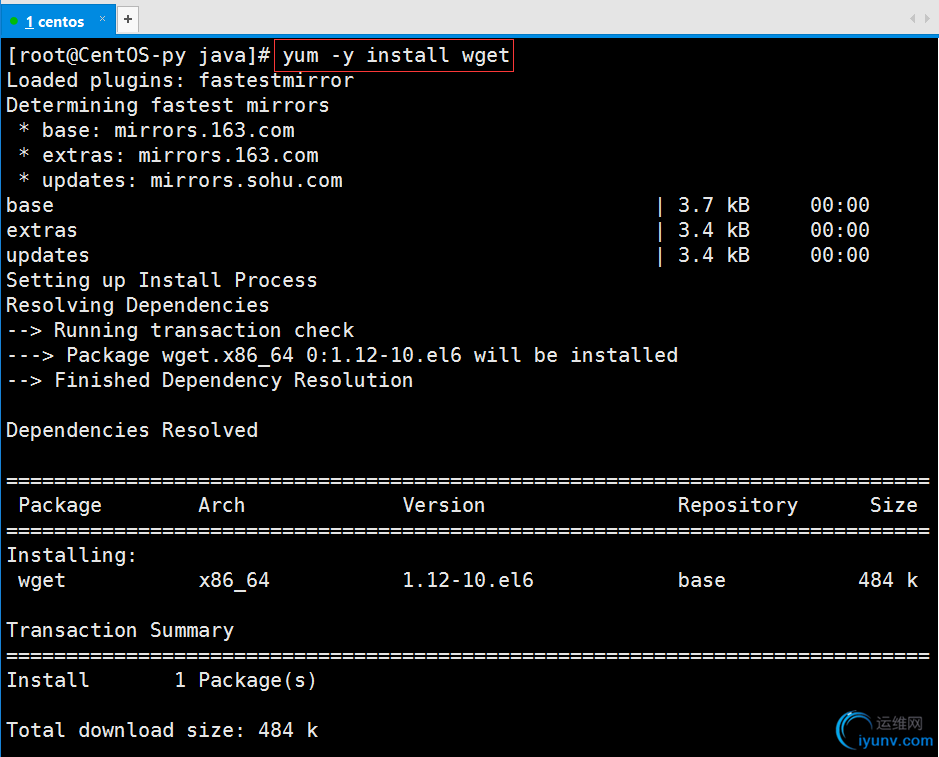

  在这里,我选择把Hadoop安装到我们刚开始时创建的java目录里。我们先进入该目录,然后切换到我们的root用户,再使用wget命令实现在线下载: DSC00026.png
  由于是第一次使用,所以wget命令并没有安装,于是我们先安装此命令再进行下载:
  安装完成后再次运行命令以下载Hadoop:

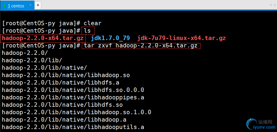

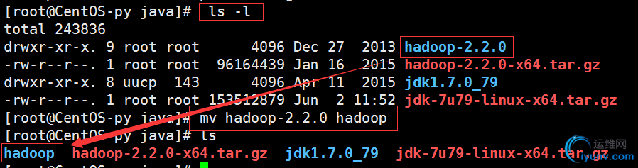

  下载完后我们可用ls命令查看下载的安装包,然后解压该文件进行安装:
  如图所示,解压成功并修改文件名为hadoop。

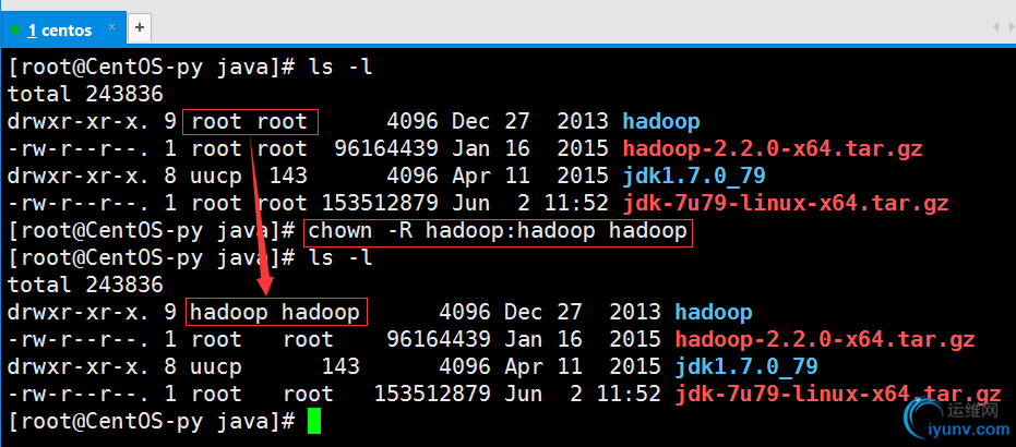

  我们查看文件可知Hadoop文件权限为root用户,于是我们需要将文件权限赋给Hadoop用户。

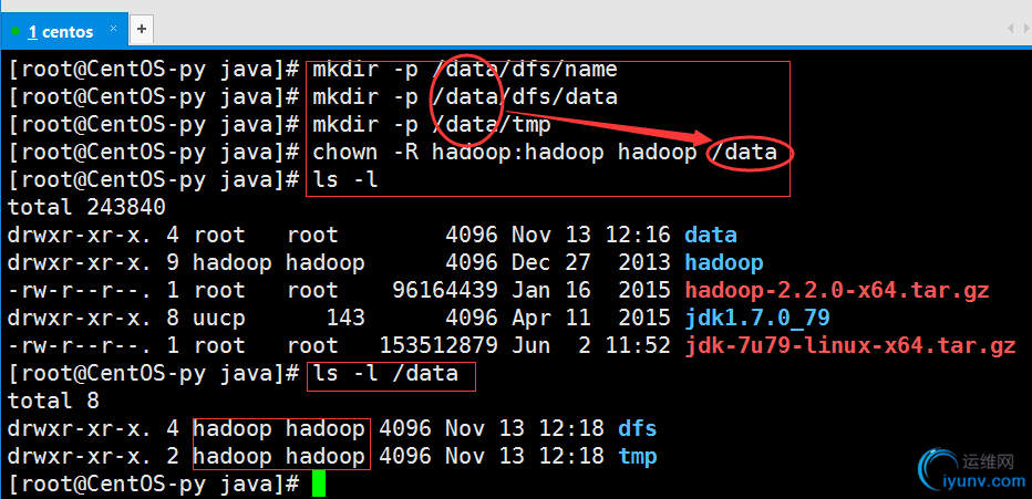

  接下来就是创建hadoop的数据目录,并将权限赋给hadoop用户。

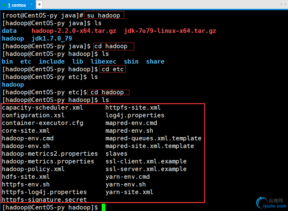

  hadoop的环境就基本搭建完毕了,然后我们需要修改一下hadoop的配置文件。

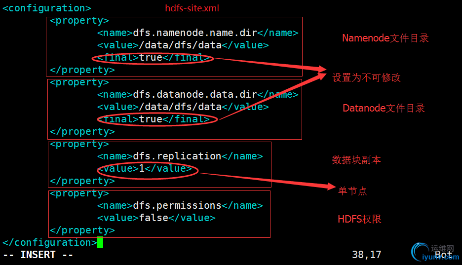

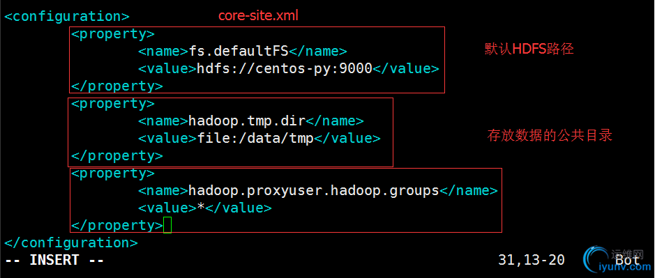

  如上图大方框中所示的都是其配置文件,我们需要修改core-site.xml、hdfs-siteml配置文件(注意:一下所有文件修改都是用过vi+文件名指令进行)

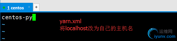

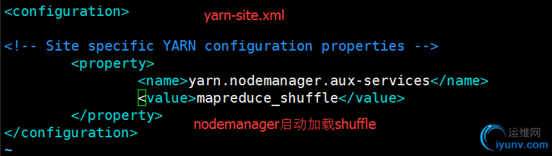

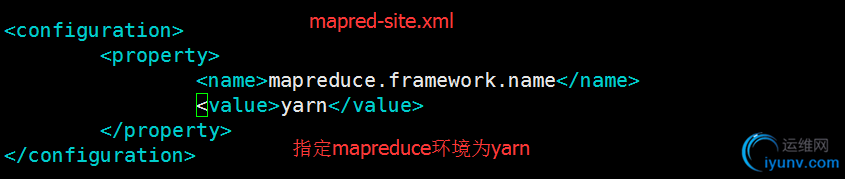

  接下来我们要编译一下文件:mapred-site.xml、yarn-site.xml和slaves文件。编辑mapred-site.xml文件之前我们要先执行cp mapred-site.xml.template mapred-site.xml命令以生成mapred-site.xml配置文件,然后分别用vi/vim命令进行编辑,分别添加一下内容:
  以下指定DataNode和Namenode在同一节点上:

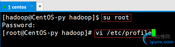

  接下来,我们需要设置hadoop环境变量,此操作必须在root用户下操作,然后在配置文件末尾追加以下内容:

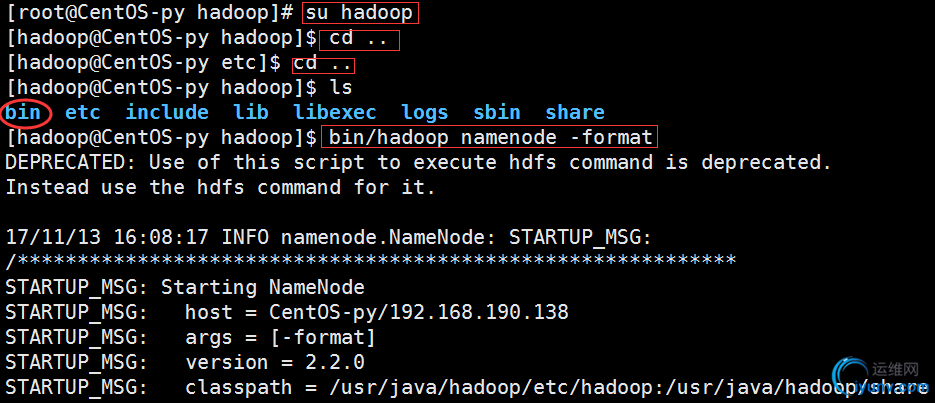

  我们先切换到hadoop目录,退到安装目录,然后格式化Namenode。

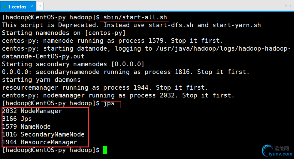

  接下来我们启动集群并查看进程(由于我已经启动过,所以内容喝你妹稍有不同,但我们可以看到已经启动了的进程,如大方框所示):
  到此,hadoop2.2.0单节点伪分布集成环境就搭建完成了。

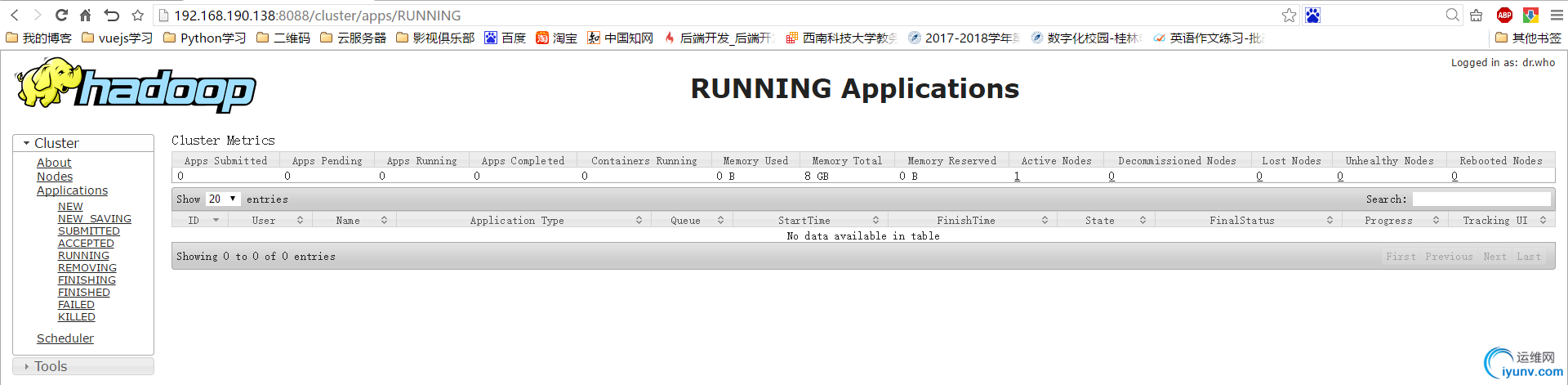

  然后我们就可以在网页上查看我们的Hadoop环境的情况了!

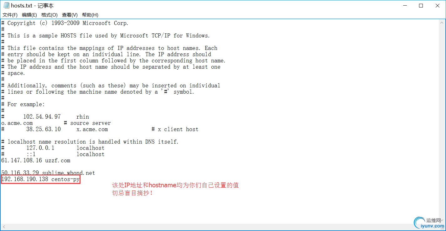

  为了方便访问,我们可以在Windows下配置hostname到IP地址的对应关系。首先以管理员身份运行记事本,然后打开C:\Windows\System32\drivers\etc下的hosts.txt文件,在文件末尾加入一行配置:
  配置好后就可以用我们的主机名替代IP地址进行访问了。
