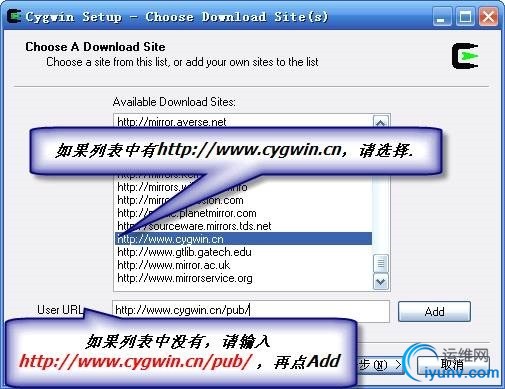

  Cygwin 安 装 程 序 下 载 地 址 : http://www.cygwin.com/setup.exe , 当 然 也 可 以 从 http://www.cygwin.cn/setup.exe 下载 Cygwin 安装程序,不过如果在安装过程中,遇到如下图所示的错误,则只能从 http://www.cygwin.com/setup.exe 下载,本教程下载的是 Cygwin 1.7.1 版本。

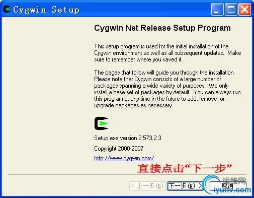

  Cygwin 安装程序 setup.exe 的存放目录可随意无要求。当 setup.exe 下载成功后,运行
  setup.exe,弹出如下图所示的对话框:
  在上图所示的对话框中,直接点击“下一步”,进入如下图所示的对话框:

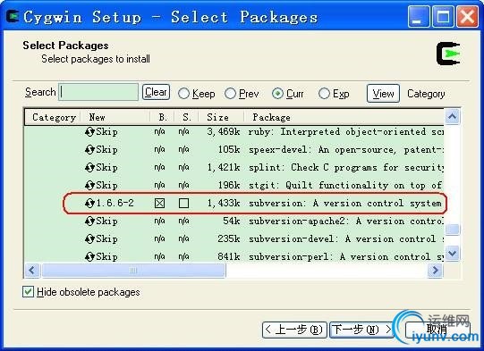

  另外,还建议将“Editors Category”下的 vim 安装,以方便在 Cygwin 上直接修改配置 文 件 ;“Devel Category”下的 subversion 建议安装,如下图所示:

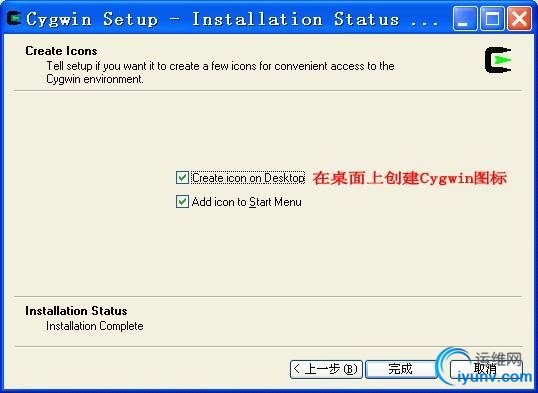

  在上图所示的对话框中,选中“Create icon on Desktop”,以方便直接从桌面上启动 Cygwin,然后点击“完成”按钮。至此,Cgywin 已经安装完,安装目录下的内容如下图所 示:

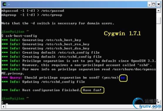

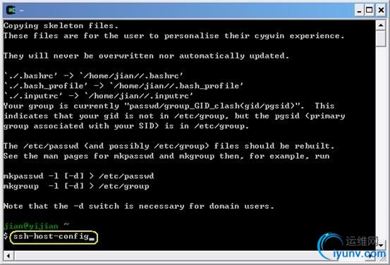

4. 安装 sshd 服务

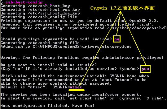

  点击桌面上的 Cygwin 图标,启动 Cygwin,执行 ssh-host-config命令,如下图所示:
  在执行 ssh-host-config 时,当要求输入 yes/no 时,选择输入 no,如下图所示:
  如果是 Cygwin 1.7 之前的版本,则 ssh-host-config 显示界面如下图所示:
  当看到“Have fun”时,一般表示 sshd 服务安装成功了,如上图所示。接下来,需要启 动 sshd 服务。

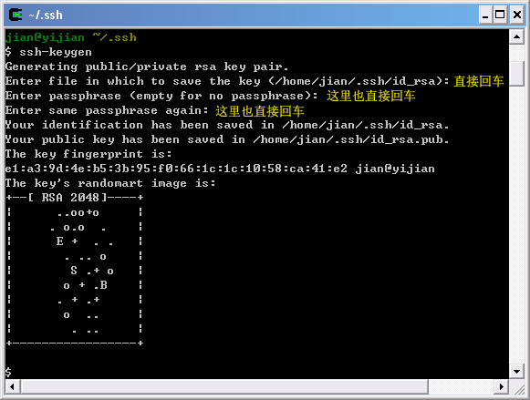

6. 配置 ssh 登录

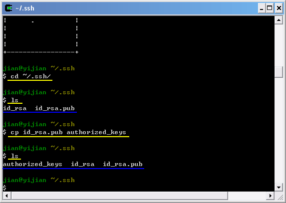

  执行 ssh-keygen命令生成密钥文件,如下图所示:
  在上图所示对话框中,需要输入时,直接按回车键即可,如果不出错,应当是需要三次 按回车键。接下来生成 authorized_keys文件,按下图所示操作即可:
  正如上图所示,只需要两步操作,即可生成 authorized_keys文件:
  cd ~/..ssh/

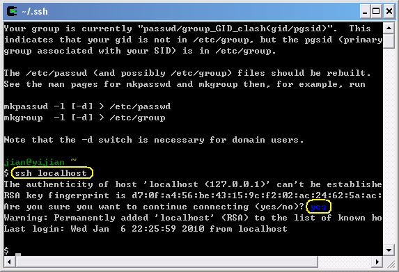

  cp>  完成上述操作后,执行 exit命令先退出 Cygwin 窗口,如果不执行这一步操作,下面的 操作可能会遇到错误。接下来,重新运行 Cygwin,执行 ssh localhost 命令,在第一次执行 ssh localhost 时,会有如下图所示的提示,输入 yes,然后回车即可:

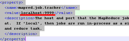

Ÿ 修改 mapred-site.xml
  为简化 mapred-site.xml 配置,将 D:\hadoop\run\src\mapred 目录下的 mapred-default.xml
  文件复制到 D:\hadoop\run\conf 目录下,并将 mapred-default.xml 文件名改成 mapred-site.xml。
  上图中的端口号 9999,可以改成其它未被占用的端口。到这里,hadoop 宣告安装完毕, 可以开始体验 hadoop 了!
