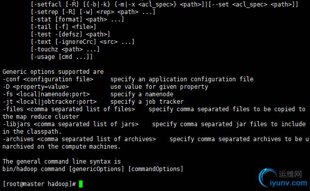

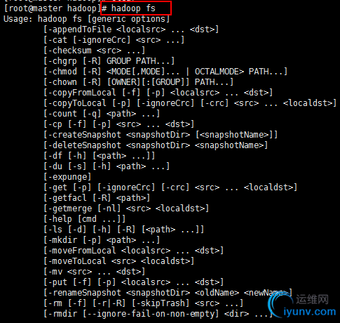

前言:linux客户端操作hadoop的hdfs分布式文件系统(file system)
  执行hadoop fs指令可以看到其下有很多可以执行的命令:

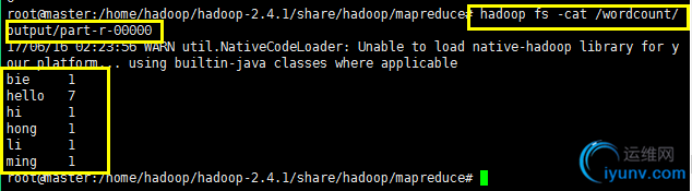

1:cat
  使用方法:hadoop fs -cat URI [URI …]
  将路径指定文件的内容输出到stdout
  示例:
  • hadoop fs -cat hdfs://host1:port1/file1 hdfs://host2:port2/file2
  • hadoop fs -cat file:///file3 /user/hadoop/file4
  返回值:
  成功返回0,失败返回-1。
  举例说明(cat查看文件里面的内容哦~~~):

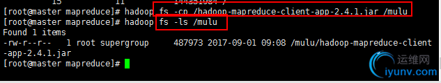

7:cp
  使用方法:hadoop fs -cp URI [URI …] <dest>
  将文件从源路径复制到目标路径。这个命令允许有多个源路径,此时目标路径必须是一个目录。
  示例:
  • hadoop fs -cp /user/hadoop/file1 /user/hadoop/file2
  • hadoop fs -cp /user/hadoop/file1 /user/hadoop/file2 /user/hadoop/dir
  返回值:
  成功返回0,失败返回-1。
  举例说明:

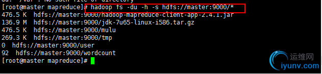

8:du
  使用方法:hadoop fs -du URI [URI …]
  显示目录中所有文件的大小,或者当只指定一个文件时,显示此文件的大小。
  示例:
  hadoop fs -du /user/hadoop/dir1 /user/hadoop/file1 hdfs://host:port/user/hadoop/dir1
  返回值:
  成功返回0,失败返回-1。
  举例说明(df查看磁盘空间大小:hadoop fs -df -h /):
  du查看文件的大小或者目录的大小:

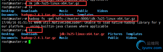

11:get
  使用方法:hadoop fs -get [-ignorecrc] [-crc] <src> <localdst>
  复制文件到本地文件系统。可用-ignorecrc选项复制CRC校验失败的文件。使用-crc选项复制文件以及CRC信息。
  示例:
  • hadoop fs -get /user/hadoop/file localfile
  • hadoop fs -get hdfs://host:port/user/hadoop/file localfile
  返回值:
  成功返回0,失败返回-1。
  举例说明(从hdfs下载文件到本地linux操作系统中):
