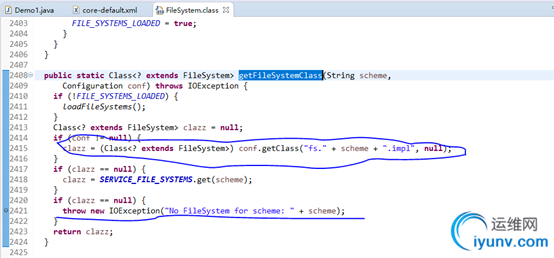

4.3:问题三
  使用java客户报时,抛出异常,没有hdfs协议,它是在这样的一行代码中报错的
FileSystem fs = FileSystem.get(new URI("hdfs://192.168.154.2:9000"), new Configuration());
  抛出的异常如下:
java.io.IOException: No FileSystem for scheme: hdfs
  好了,首先可以肯定,你使用的hadoop版本不是和本文的2.6.4一致,应该是更老的版本。
  我们看一下源代码
  通过断点发现,参数中的scheme是hdfs,也就是我参数中的协议,然后拼接后根据一定的映射去查看对应的类实现,如果找不到,则返回null,也就是产生了这样的异常。
  提示没有hdfs的协议,这是因为在hadoop-commons.jar中,有一个core-default.xml文件并没有配置这个协议,如下是我之前使用的2.2的版本

<property>
<name>fs.hdfs.impl</name>
<value>org.apache.hadoop.hdfs.DistributedFileSystem</value>
<description>The FileSystem for hdfs: uris.</description>
</property>
  这样我们就配置了hdfs协议的实现,相应的错误也就不再出现了。
