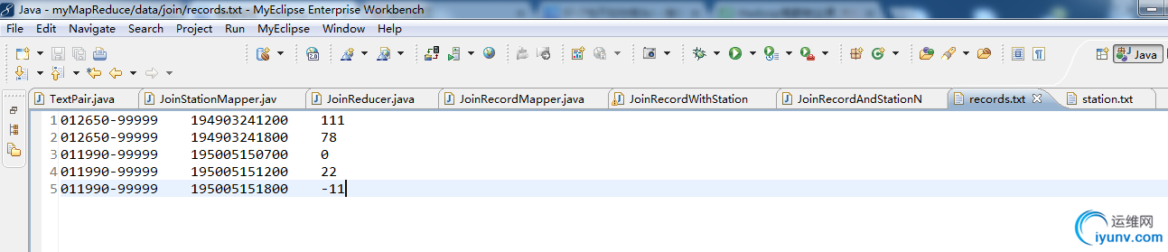

  天气记录数据库
Station> DSC0002.png   气象站数据库
Station> DSC0003.png   气象站和天气记录合并之后的示意图如下所示。

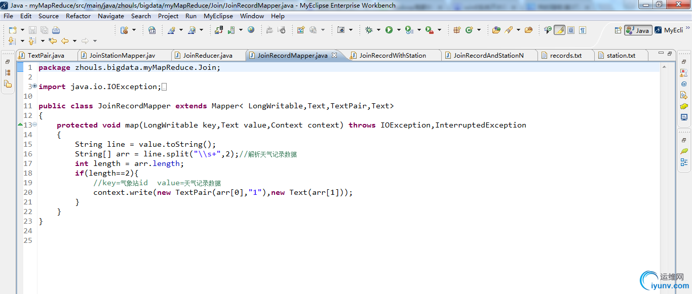

  JoinRecordMapper 处理来自天气记录数据,代码如下所示。
public>
protected void map(LongWritable key,Text value,Context context) throws IOException,InterruptedException{
String line = value.toString();
String[] arr = line.split("\\s+",2);//解析天气记录数据
int length = arr.length;
if(length==2){
//key=气象站id  value=天气记录数据
context.write(new TextPair(arr[0],"1"),new Text(arr[1]));

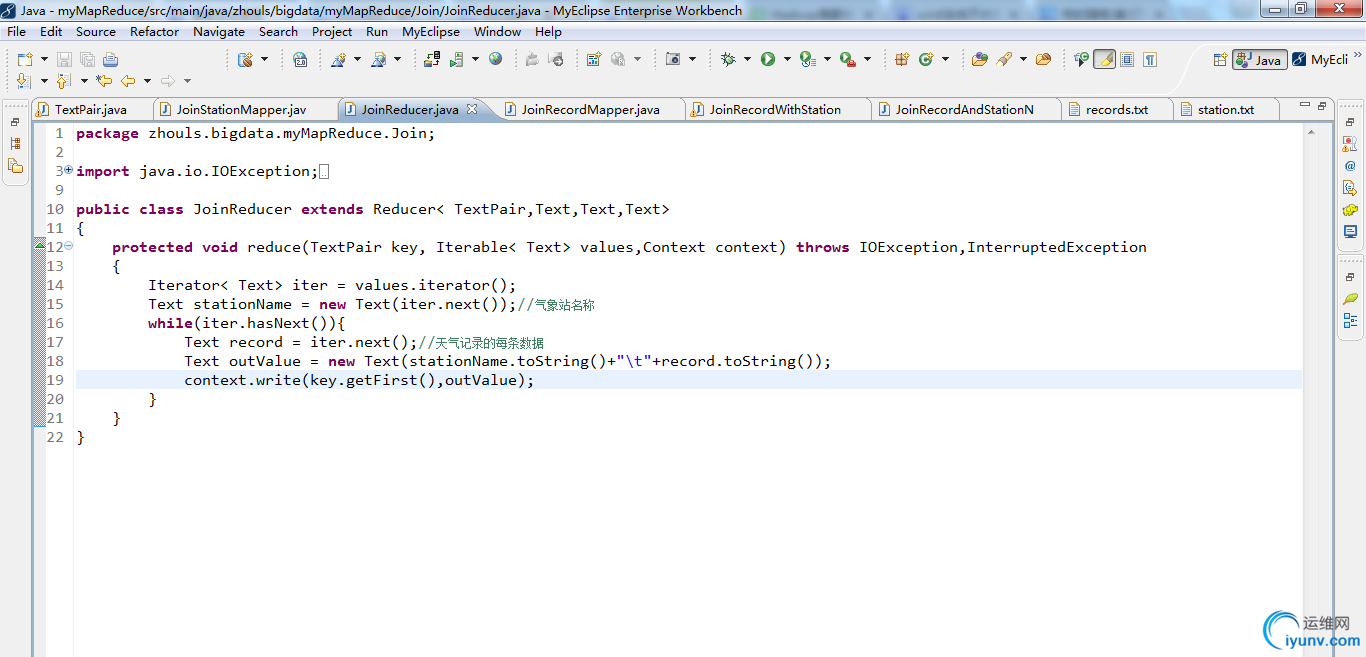

  由于 TextPair 经过了二次排序,所以 reducer 会先接收到气象站数据。因此从中抽取气象站名称,并将其作为后续每条输出记录的一部分写到输出文件。JoinReducer 的代码如下所示。
public>
protected void reduce(TextPair key, Iterable< Text> values,Context context) throws IOException,InterruptedException{
Iterator< Text> iter = values.iterator();
Text stationName = new Text(iter.next());//气象站名称
while(iter.hasNext()){
Text record = iter.next();//天气记录的每条数据
Text outValue = new Text(stationName.toString()+"\t"+record.toString());
context.write(key.getFirst(),outValue);
  上面 JoinReducer 里面的代码,假设天气记录的每个气象站>

  package zhouls.bigdata.myMapReduce.Join;
  import java.io.IOException;
  import java.util.Iterator;
  import org.apache.hadoop.io.Text;
  import org.apache.hadoop.mapreduce.Reducer;
  public>  {
  import org.apache.hadoop.io.LongWritable;
  import org.apache.hadoop.mapreduce.Mapper;
  public>  {
  if(length==2){
