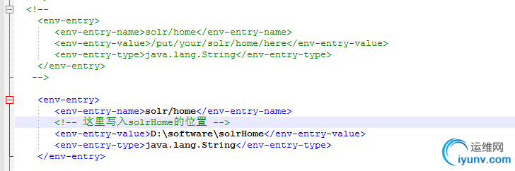

  • 在tomcat/webapp/solr/WEB-INF/web.xml中配置solr的地址

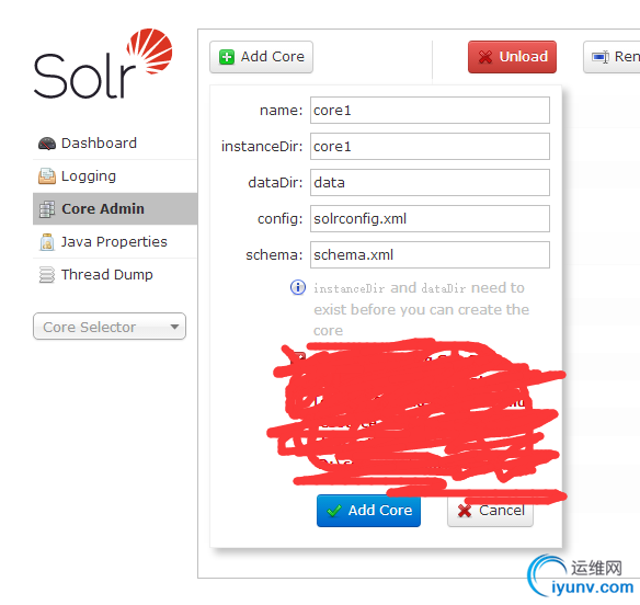

  • 在solr的管理控制台界面,添加一个core1
  • 这下就创建成功了一个实例core1,yge 请注意我打码的部分,需要先执行第11步操作,否则的话,会无法创建solr core,也就是会有错误信息,这是solr的一个bug,但是至今没有修复。

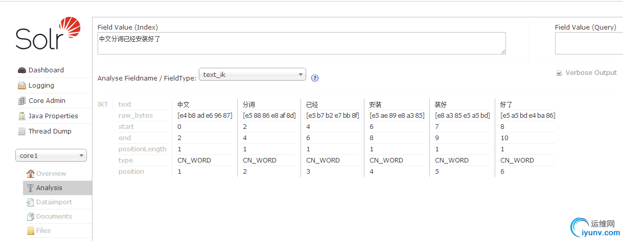

  • 启动tomcat,即可看到text_ik分词

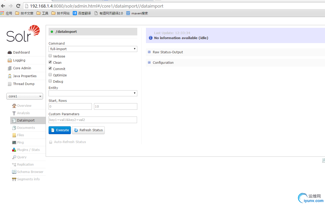

  • 重启tomcat,然后会看到如下页面
  • 点击蓝色的按钮,则开始导入,导入过程依据数量量的大小,需要的时间也不同,可以点击右边的Refresh status来刷新状态,可以查看当前导入了多少条。
  • 导入成功如下
