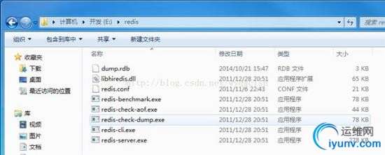

  2、将相应的程序copy到你所需要的目录中,在这里我使用的64位,放到E:\redis目录

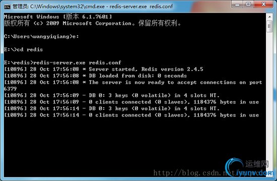

  3、启动redis服务端:打开一个cmd窗口,先切换到redis所放目录(E:\redis),运行 redis-server.exe redis.conf
  注意redis.conf为配置文件,主要配置了redis所使用的端口等信息(如果不写则默认redis.conf)
  有的下载的redis压缩包里没有redis.conf,我把默认的redis.conf的文件内容放在文章最后。
  注意:此窗口为redis服务端运行窗口,关闭后则redis关闭。

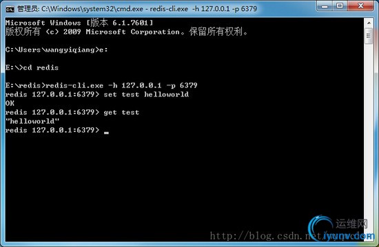

  4、启动redis客户端:另开一个cmd窗口,进入目录之后运行命令redis-cli.exe -h 127.0.0.1 -p 6379,然后就可以进行操作了
