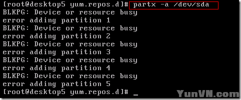

选择扩展分区,所有保持默认。
再次分区,分出60G
按W保存退出
输入 partx –a /dev/sda应用分区

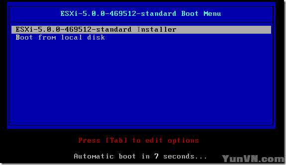

安装esxi:

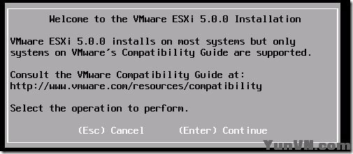

1、挂载光盘后进入安装界面选择该选项进行安装
2、esxi加载文件准备安装
3、 加载安装
4、回车继续安装

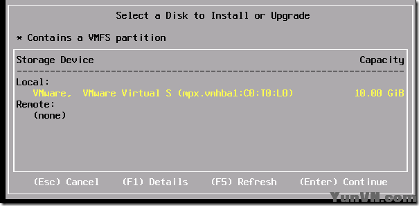

7、选择安装介质

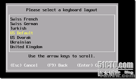

8、选择键盘布局

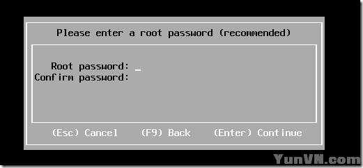

9、设置密码默认用户为root

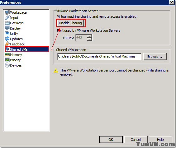

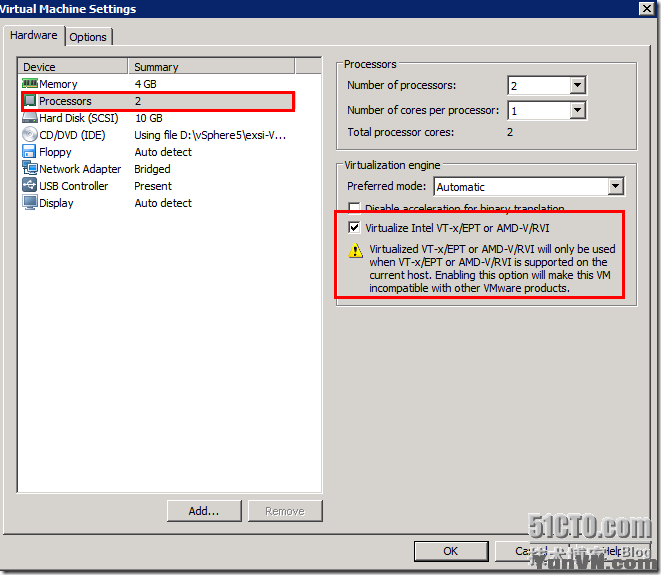

*11、如果出现警报如下图
应当在vm中开启该选项如下图

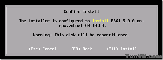

12、开启之后继续安装,F11安装

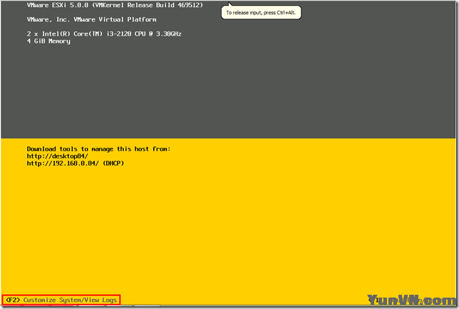

配置esxi

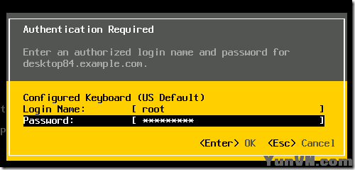

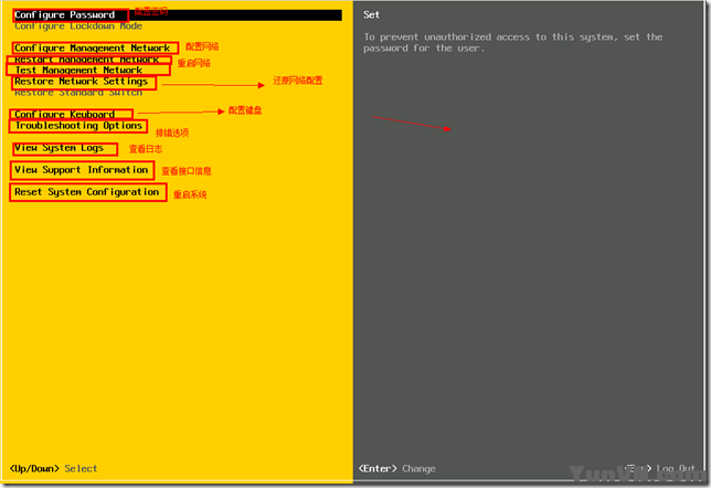

1、启动后按F2输入密码进入esxi管理界面
输入密码
进入管理界面

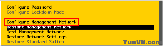

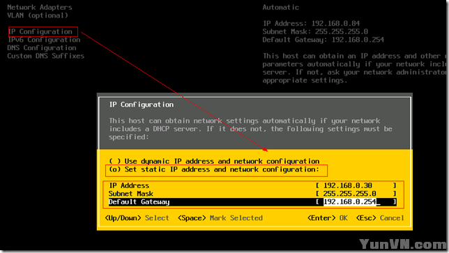

选择配置网络
选择配置ip,使用静态IP
选择dns配置设置主机名
查看dns域
按ESC退出并保存

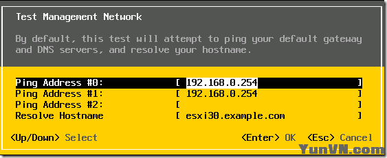

测试网络
回车开始测试
测试成功

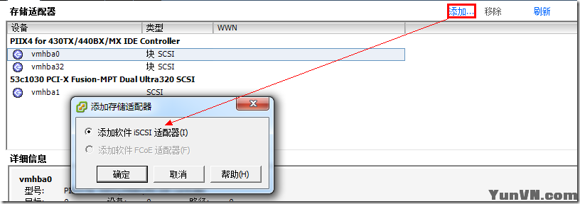

2 添加存储
选择配置
选择存储适配器
点击添加

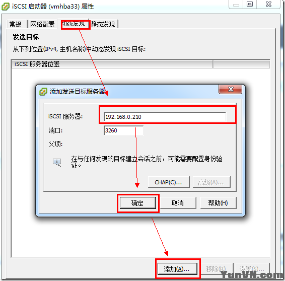

点击新添加的适配器选择属性
选择动态发现—输入存储的ip---确定
单机关闭,系统会提示重新扫描,确定重新扫描

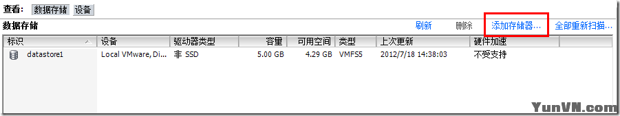

点击存储器
添加存储器
选择添加lun
选择存储

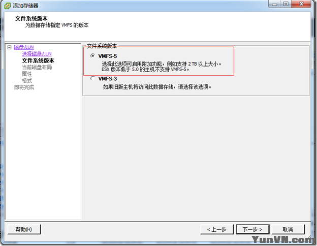

选择VMFS5
下一步加载成功
输入名字
然后无脑下一步完成
