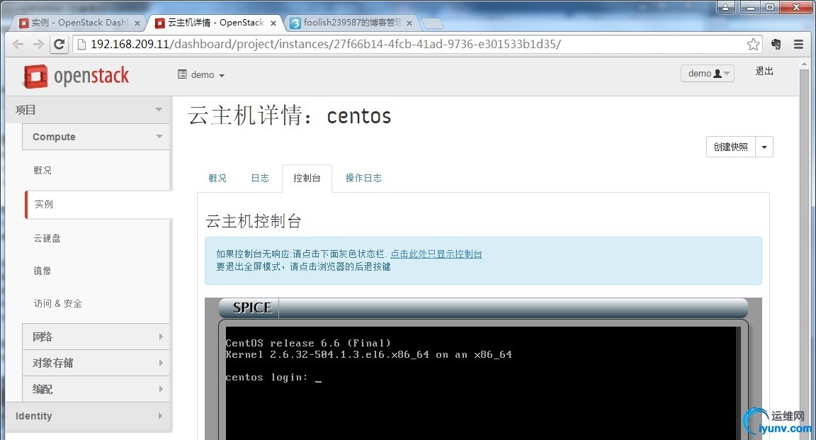

最后,让我卡壳很久的一点,客户机需要重启之后才能看到spice控制台,否则一直显示 "重新加载" 的按钮。
最终效果显示如下:
