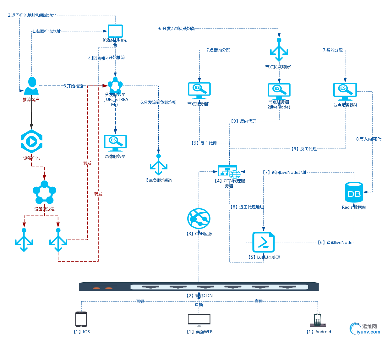

CDN 反向代理LiveNode节点,通过Lua脚本操作Redis数据库实现转发
  URL访问地址:http://127.0.0.1/hls/4953.m3u8
  nginx.conf 配置
    location ~ \/.+\/.+\.(m3u8|ts) {#设置nginx变量if ($uri ~ \/([a-zA-Z0-9]+)\/([a-zA-Z0-9]+)(|-).*\.(m3u8|ts)) {  set $app_name $
1;  set $a $
2;  }
  set $stream_id
"";  default_type
'text/html';  lua_code_cache on;
  rewrite_by_lua_file
/home/www/lua-tinywan/set_by_file.lua;#echo "stream_id :" $stream_id;  proxy_buffering             off;
  proxy_redirect              off;
  proxy_connect_timeout
10;  proxy_send_timeout
30;  proxy_read_timeout
30;  proxy_pass                  $stream_id;
set_by_file.lua 添加一下内容:
-- 接受Nginx传递进来的参数$1 也就是SteamName
local stream_a = ngx.var.a
local redis = require("resty.redis");
-- 创建一个redis对象实例。在失败,返回nil和描述错误的字符串的情况下
local redis_instance = redis:new();
--设置后续操作的超时(以毫秒为单位)保护,包括connect方法
redis_instance:set_timeout(1000)
--建立连接
local ip = '127.0.0.1'
local port = 6379
--尝试连接到redis服务器正在侦听的远程主机和端口
local ok,err = redis_instance:connect(ip,port)
if not ok then
  ngx.say("connect redis error : ",err)
  return err
end
-- 权限验证
local res,err = redis_instance:auth('tinywanredis')
if not res then
  ngx.say("failed to authenticate: ", err)
  return
end
--数据库选择
redis_instance:select(2)
--调用API获取数据
local resp, err = redis_instance:hget("StreamLiveNodeInnerIp:"..stream_a,'livenode')
if not resp then
  ngx.say("get msg error : ", err)
  return err
end
--得到的数据为空处理
if resp == ngx.null then
  ngx.say("this is not redis_data")
  return nil
end
ngx.var.stream_id = resp
-- ngx.say("reds get result : ", resp)
  思路图片:
