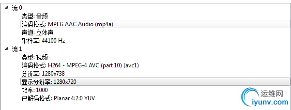

  以上为vlc播放测试结果:分别为720 和 360
