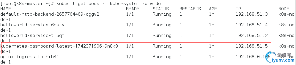

  • path:/ 匹配后面dashboard应用的路径,以前通过访问master节点8080/ui进入dashboard的,但dashboard其实是部署在minion节点中,实际是通过某个路由语句转发过去而已,dashboard真实路径如下:
  而yaml文件是
[iyunv@k8s-master ~]# cat kubernetes-dashboard.yaml

  所以访问192.168.51.5:9090端口就会出现dashboard

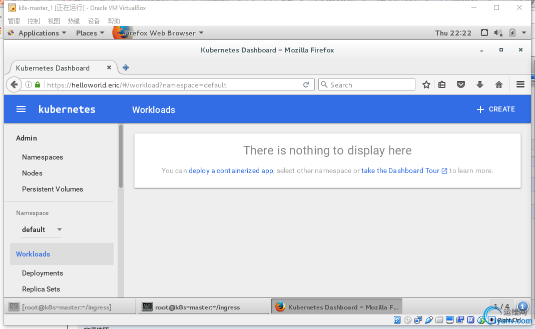

  4.测试
  Ok,一切就绪,装逼开始
  访问http://helloworld.eric/console
  访问http://helloword.eric/    出现dashboard

  然后访问helloworld.eric/console,会自动转到https页面,同时查看证书并加入授信列表,可见
  访问helloworld.eric
