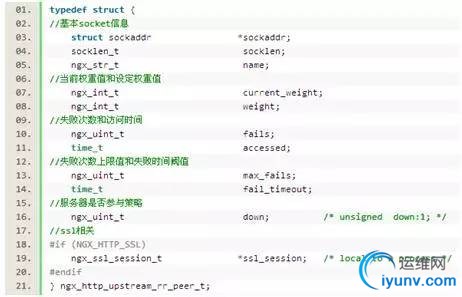

  接下来看下源码。nginx的目录结构很清晰,加权轮询所在路径为nginx-1.0.15/src/http/ngx_http_upstream_round_robin.[c|h],在源码的基础上,针对重要的、不易理解的地方我加了注释。首先看下ngx_http_upstream_round_robin.h中的重要声明:
  从变量命名中就可以大致猜出其作用。解释一下current_weight和weight的区别,前者为权重排序的值,随着处理请求会动态的变化,后者则是配置值,用来恢复初始状态。

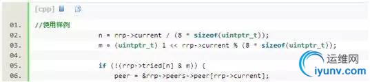

  这里有个tried变量需要做些说明:tried中记录了服务器当前是否被尝试连接过。他是一个位图。如果服务器数量小于32,则只需在一个int中即可记录下所有服务器状态。如果服务器数量大于32,则需在内存池中申请内存来存储。
  对该位图数组的使用可参考如下代码:

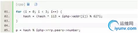

  ip hash算法的核心实现请看如下代码:
  可以看到,hash值既与ip有关又与后端机器的数量有关。经测试,上述算法可以连续产生1045个互异的value,这是此算法硬限制。nginx使用了保护机制,当经过20次hash仍然找不到可用的机器时,算法退化成轮询。
  因此,从本质上说,ip hash算法是一种变相的轮询算法,如果两个ip的初始hash值恰好相同,那么来自这两个ip的请求将永远落在同一台服务器上,这为均衡性埋下了较深隐患。

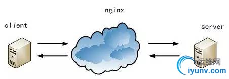

  polygraph是一款免费的性能测试工具,以对缓存服务、代理、交换机等方面的测试见长。它有规范的配置语言PGL(Polygraph Language),为软件提供了强大的灵活性。其工作原理如下图所示:
  polygraph提供Client端和Server端,将测试目标nginx放在二者之间,三者之间的网络交互均走http协议,只需配置ip+port即可。
  Client端可以配置虚拟robot的个数以及每个robot发请求的速率,并向代理服务器发起随机的静态文件请求,Server端将按照请求的url生成随机大小的静态文件做响应。

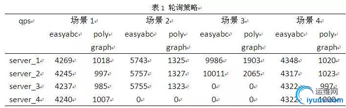

  对比在两种测试工具下的测试结果会发现,结果完全一致,因此可以排除测试工具的影响。表1和图1是轮询策略在两种测试工具下的负载情况。
  从图表中可以看出,轮询策略对于均衡性和容灾性都可以做到较好的满足。

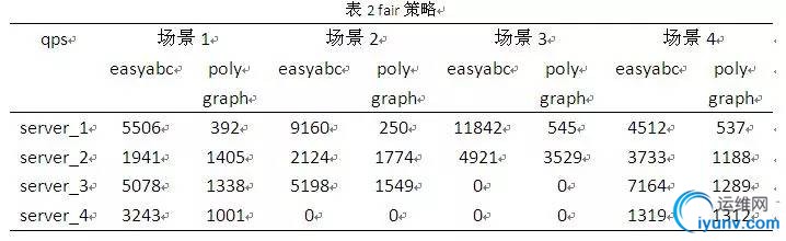

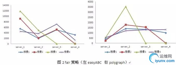

  表2和图2是fair策略在两种测试工具下的负载情况。fair策略受环境影响非常大,在排除了测试工具的干扰之后,结果仍然有非常大的抖动。
  从直观上讲,这完全不满足均衡性。但从另一个角度出发,恰恰是由于这种自适应性确保了在复杂的网络环境中能够物尽所用。因此,在应用到工业生产中之前,需要在具体的环境中做好测试工作。

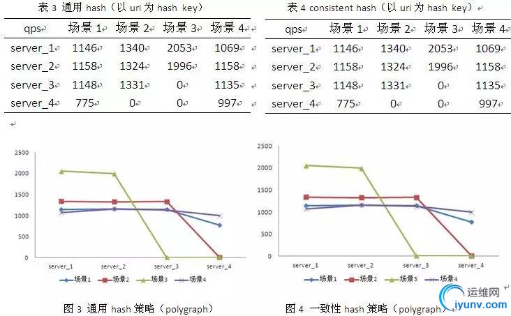

  以下图表是各种hash策略,所不同的仅仅是hash key或者是具体的算法实现,因此一起做对比。实际测试中发现,通用hash和一致性hash均存在一个问题:当某台后端的机器挂掉时,原有落到这台机器上的流量会丢失,但是在ip hash中就不存在这样的问题。
  正如上文中对ip hash源码的分析,当ip hash失效时,会退化为轮询策略,因此不会有丢失流量的情况。从这个层面上说,ip hash也可以看成是轮询的升级版。
