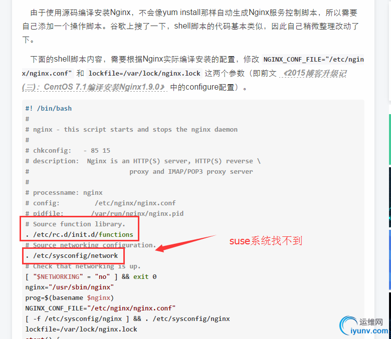

1.6 开机自启动脚本
  ps:这里看到很多清晰明白的nginx开机自启动教程,但是死活都安装不成功。最后询问运维人员发现是系统不一致造成的。这里我采用的suse系统,所以自启动脚本的制作过程不太一样。
  常规自启动过程:http://www.tuicool.com/articles/FBva2i
  没办法,这里只能另外寻求解决办法:
