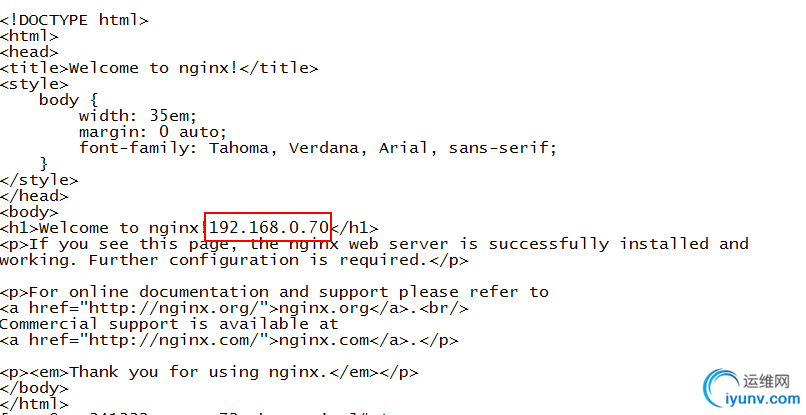

  修改nginx的默认启动页,标识当前主机的IP地址
vi /usr/share/nginx/html/index.html
  在Welcome to nginx!后加上IP地址192.168.0.70,保存后再次访问本机查看是否已经更改.另一台服务器是同样的步骤

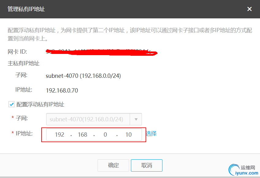

华为云中一个很重要的配置
  登录华为云,进入到管理控制台,进入云服务器的详情页面(如果你使用的是华为云ECS的话,其他云服务器提供商不晓得是否也是这样)
  点击网卡选项,点击管理私有IP地址,添加VIP192.168.0.10(注意两台服务器都要配置!)

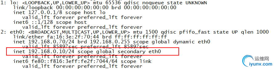

  在测试过程中,可以查看服务器是否已绑定上vip,使用命令
ip a
  在eth0网卡上可以看到除了本机内网IP外,还有一个VIP
