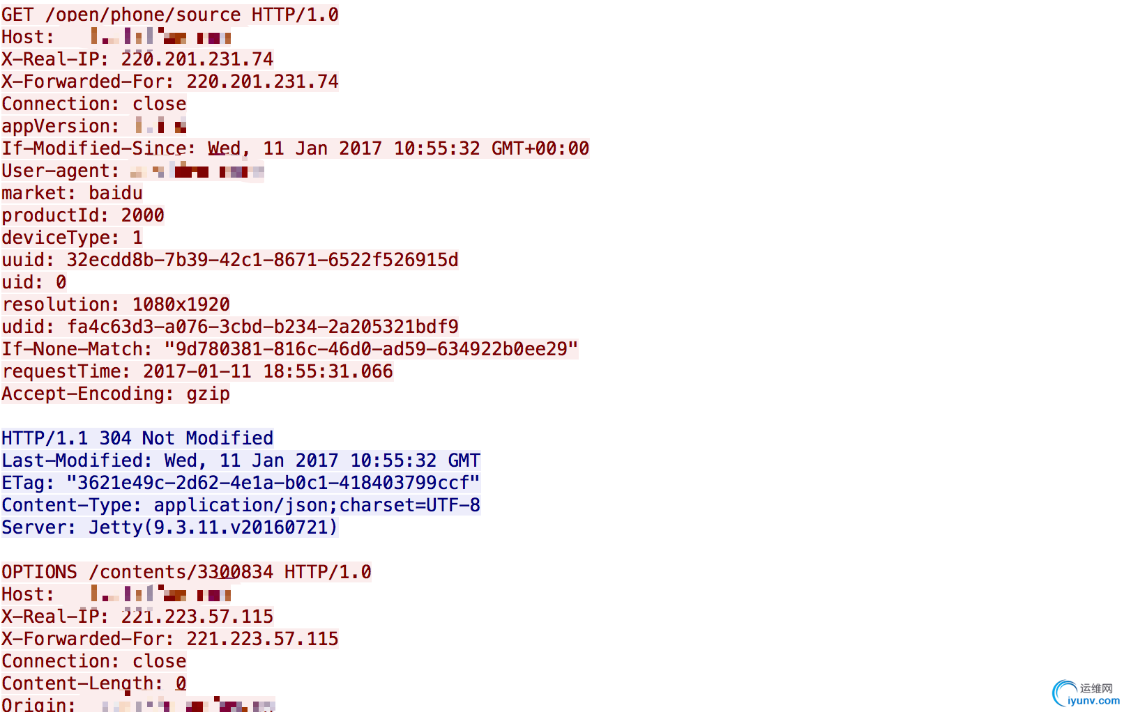

  原来在nginx错误日志中以HTTP/1.1协议发送的请求,到了tcp抓包中竟然被悄悄改为了HTTP/1.0协议...并且Connection请求头为close! nginx中所有报错为"upstream prematurely closed connection while reading response header from upstream"的请求所抓到的包全部都是这种情况...
  注意ip地址以及时间,确定与下图为同一请求.
  继续观察发现在这个被改变了http协议的请求前,都会有一个HTTP/1.0的请求.
