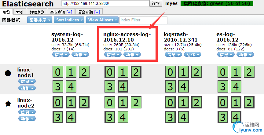

  我们可以访问http://192.168.141.3:9200/_plugin/head/,可以看到nginx-access-log,如下图所示
到了这里,我想你就明白为啥我们要把nginx的日志配制成json数据格式,没错,就是为了方便我们在head和kibana里面处理。
下面在kibana里添加的时候,我们在Time-field 字段选择的log_time,这样以nginx的log_time字段作为时间戳。
