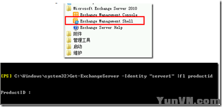

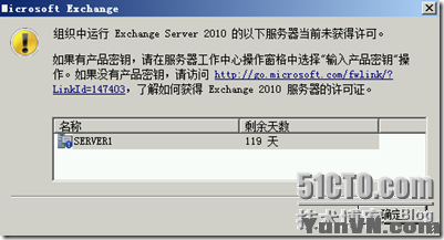

        Exchange Server2010产品授权:我们目前所安装的Exchange Server2010只是一个120天的试用版本,所以每次打开Exchanger 管理控制台的时候都会出现下图所示的提示信息。 382644_1363358811AKia.jpg
        我们也可以通过EMS(Exchange Management Shell)查看当前Exchange服务器角色的授权状态。通过开始菜单启动EMS,然后输入命令:Get-ExchangerServer –Identify “server1”|FL Productid,如下图所示 :

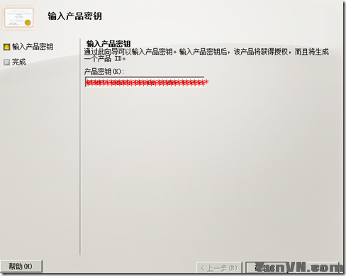

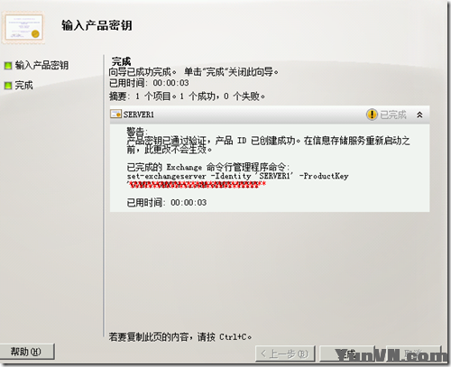

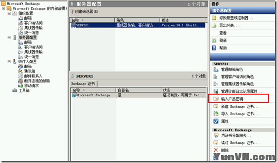

        下面我们在购买正式版本许后更改产品密钥,操作方法是打开Exchanger管理控制台,切换到服务器配置节点,选择服务器名称之后,再点击右边的输入产品密钥,如下图所示:
        在“输入产品密钥”界面中,输入我们购买的正式版本的产品密钥,如下图所示:
        点击确定后,稍等片刻等待操作完成,如下图所示,并且在此界面中,还给出了该操作所对应的EMS命令行,真的是很贴心:

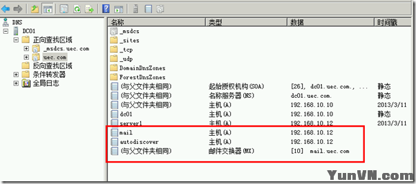

        修改DNS配置: 刚安装完Exchange Server时,企业内部进行邮件测试是没有任何问题,但如果与组织外的邮件系统进行收发邮件测试,则需要在DNS服务器上建立相关的邮件MX记录和主机A记录。例如,在本实例中就需要在内网DNS上创建2条A记录和1条MX记录:

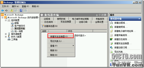

        创建发送连接器:因为现在咱们没有安装EDGE服务器,HT服务器则起到组织内部对外部接收和发送电子邮件的功能,以及负责邮件在Exchange组织内不同站点之间的消息路由。只是AD站点之间的HT连接器是自动生成,无法查看和管理。对外部邮件进行收发时,就需要创建发送连接器和修改接收连接器。下面就先如何创建发送连接器,在EMC控制台里,选择“组织配置”--“集线器传输”。切换到“发送连接器”选项卡,默认没有,然后空白处右键“新建发送连接器”如下图所示:

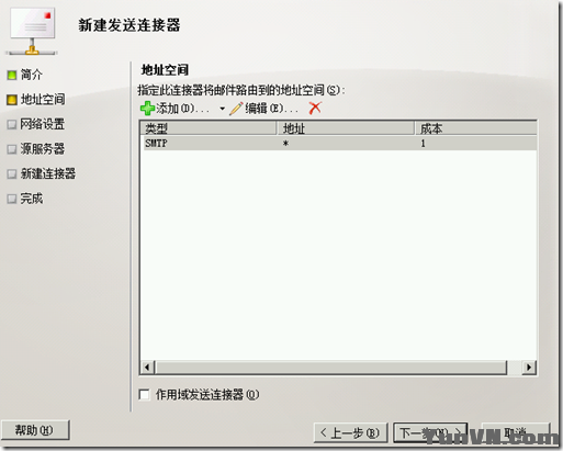

        单击"添加",打开"SMTP地址空间",地址空间处输入"*",并选中"包括所有子域",成本是1,意思是说,允许本地uec.com的所有子域向Internet发送邮件。成本“1”,则表示优先级最高。点击“确定”后如下图所示:

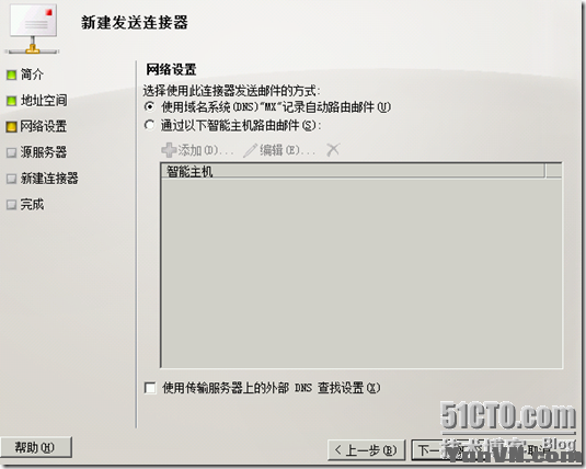

         382644_1363358838hwoT.jpg         在下面的“网络设置”界面中,选择“使用域名系统(DNS)‘MX’记录自动路由邮件”,则说明域名解析工作由内部DNS完成,如下图所示:

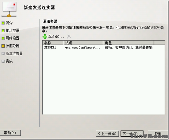

      点击“下一步”,在“源服务器”中,添加本HT服务器。如下图所示:

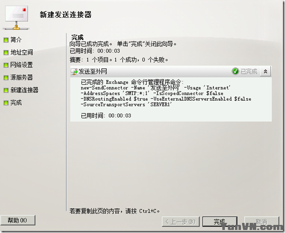

        点击“下一步”之后,弹出摘要信息,,点击新建后,显示“完成”如下图所示:

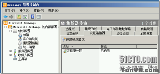

        此时,可以看到我们所创建的发送连接器,如下图所示:

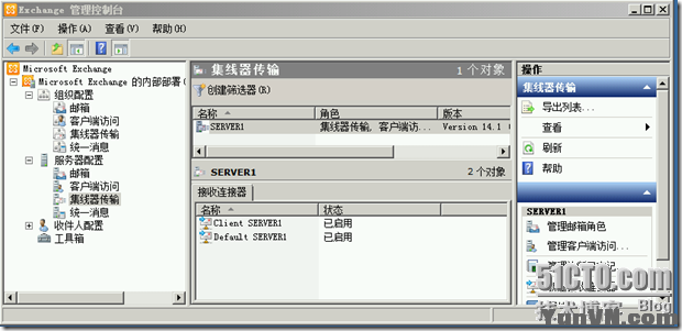

        配置接收连接器:接收连接器不用创建,系统自带了两个。打开EMC可以查看,选择“服务器配置”--“集线器传输”,切换到“接收连接器”,如下图所示:
        不论有没有安装EDGE角色,这里都会出现两个接收连接器“Client ”和"Default"。其中负责接收来自Internet邮件的是连接器是“Default”,在此,只需要设置其属性即可,方法如下:
        在权限组选项卡中,勾选匿名用户,单击“确定”,完成接收连接器的设置。

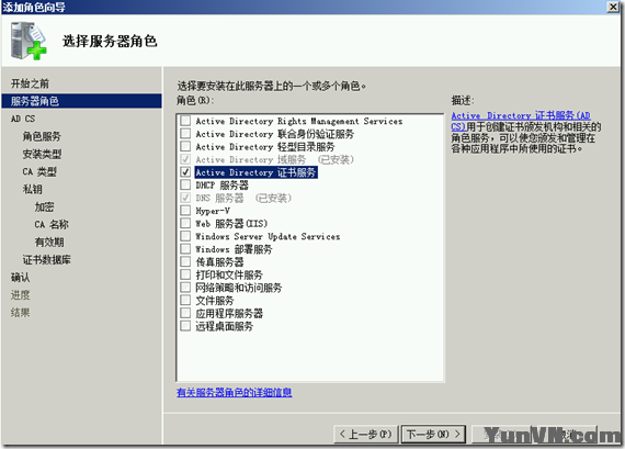

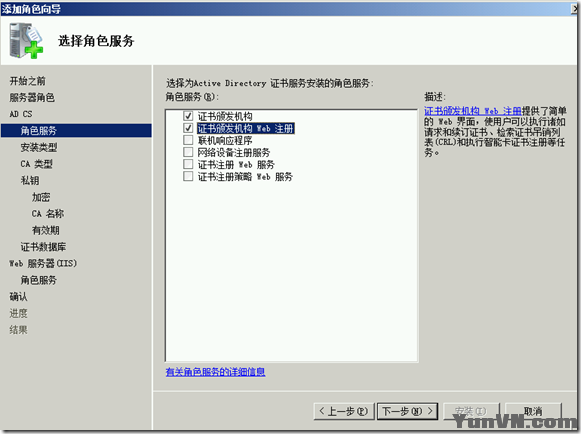

        首先,我们需要安装一台CA服务器,我们就在DC上安装证书服务,打开服务器角色,选择其中的“AD证书服务”,如下图所示:
      在此选择“证书颁发机构WEB注册”,这样会连同安装IIS。再往下选择安装企业根CA,其他选项都默认。具体过程在此不再详述。

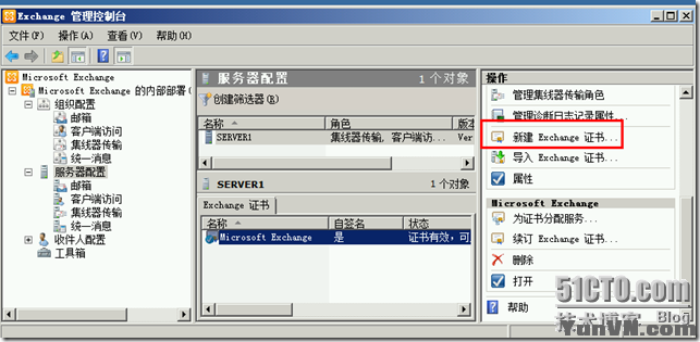

      然后,在CAS角色服务器上,打开EMC---服务器设置---选择上方的服务器,可以看到下面有一个在安装Exchange时所产生的自签名证书,这个自签名证书我们用不到。先不理它。然后点击右边的“新建Exchange 证书”。如下图所示:

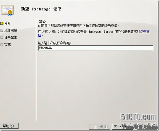

       选择“新建Exchange证书”,出现下面的窗口:
        在此输入友好名称,我使得的是UEC-MAIL,下一步之后,出现下图所示:

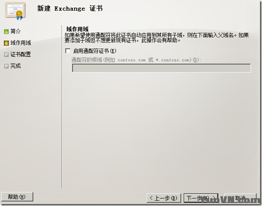

        在“域作用域”页中,选中“启用通配符证书”复选框,如果要通过创建通配符证书将该证书自动应用于所有子域。 这对于有子域的组织架构而言在管理上会较为实用,在此环境中,我们没有子域,所以不必使用"启用通配符证书",直接下一步。

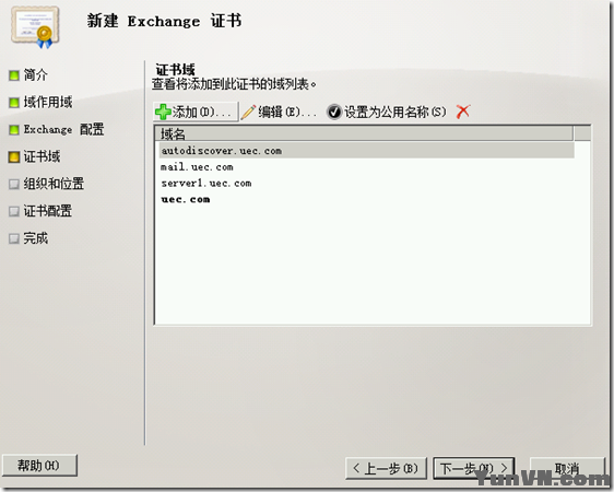

    在此界面中可以查看将要添加到证书中的名称列表。可以根据需要进行添加、编辑或者删除,在此保持不动。

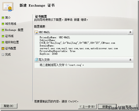

        在此界面中,如填入证书的信息以保障用户的权益,并输入证书请求文件路径。
        在此界面中,点击“新建”即可生成证书申请文件。

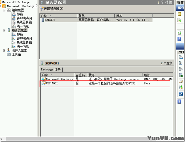

        在EMC控制台中可以看到我们新建的Exchange证书:UEC-MAIL。但这是一个挂起的证书签名请求,还需要继续下面的操作。

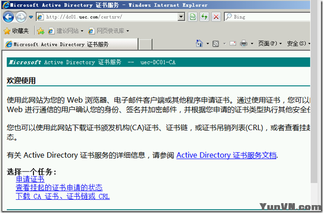

        然后,需要使用IE浏览器连接CA证书服务器的网页(例如:http://dc01.uec.com/certsrv),此页面中选择 [申请证书] 链接。执行后将会开启 [申请一个证书] 的页面。

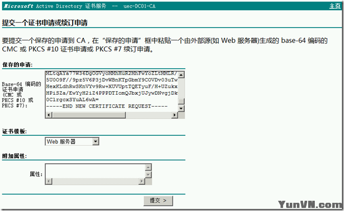

      [高级证书申请] 的页面中,请选择 [用Base-64 编码的CMC或PKCS #10文件提交一个证书申请,或用Base64编码的PKCS#7文件续订证书申请] 连接继续。接着将会开启如图1-8-8所示的页面,请在 [Base-64 编码的证书申请(CMS 或 PKCS #10 或 PKCS #7)] 字段中,贴上复制的证书请求文件的文字内容,然后在 [证书模板] 的下拉菜单中选择 [Web服务器],点击 [提交] 按钮。

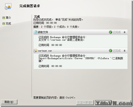

      点击“提交”后,出现下图所示的页面,在此选择 [DER编码] 选项,然后点选 [下载证书] 选项。接着会弹出对话框提示要求输入证书文件的保存位置,在此将它储存在C:\certnew.cer,接下来,我们回到Exchange管理控制台 界面中,在“服务器配置” 节点中,先选取刚刚所新建的新证书项目,选择位于 “操作” 窗口中“完成搁置请求” 继续,如下图所示:
        打开 [完成搁置请求] 设置向导之后,通过 [浏览] 来打开储存的新证书文件即可,如下图所示:
        出现下图所示的页面: 382644_1363358849qcMv.jpg

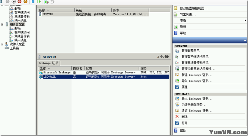

        点击“完成”,但操作并没有完全结束,虽然此时证书的状态已经从“这是一个挂起的证书签请求”变成了“证书有效,可用于Exchange Server”,但这张证书的服务字段 还显示为“None”,这说明该证书没有被指定应用于哪些服务,所以无法提供安全连接的需要。我们还需要为证书分配服务。选择位于操作窗口中的“为证书分配服务”。可以点击证书名称,右键“为证书分配服务……”或者操作窗口中的“为证书分配服务……”

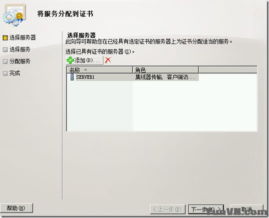

        接着出现“将服务分配到证书”的设置向导,确认已经将准备分配服务给证书的Exchange Server 2010服务器已经加入。

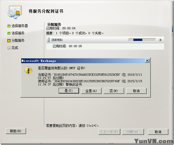

        下一步之后,点击分配出现下图所示的界面:
        在此界面中,选择“全是”覆盖现有默认的SMTP证书,即可完成服务证书的安装操作。完成后如下图所示:

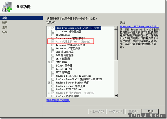

        确认Windows 功能中的HTTP代理上的RPC已经安装,如下图所示:

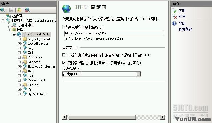

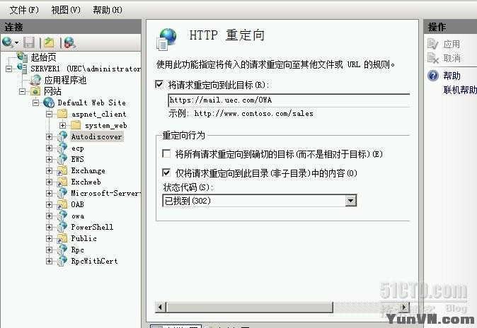

        配置OWA域名简写:安装完Exchange 之后,默认客户端使用类似于https://mail.uec.com/owa访问邮箱。但这样会很不方便,很多用户不习惯输入https,那么我们可以通过修改IIS设置,当输入http://mail.uec.com或者mail.uec.com时可自动跳转。方法是:登录到Exchange服务器,打开 Internet信息服务(IIS)管理器,找到”Default Web Site”,然后打开右边的HTTP重定向,然后在“将请求重定向到此目标”处输入:https://mail.uec.com/OWA,并选中“仅将请求重定向至此目录(非子目录)中的内容”,状态代码是302。点击“应用”。
           Default Web Site下相关虚拟目录的Http重定向会自动继承,文件夹有:Aspnet_client,Autodiscover,Ecp,Ews,Microsoft-Server-Activesync,Oab,Owa,Powershell,如下图所示: 112620407.jpg

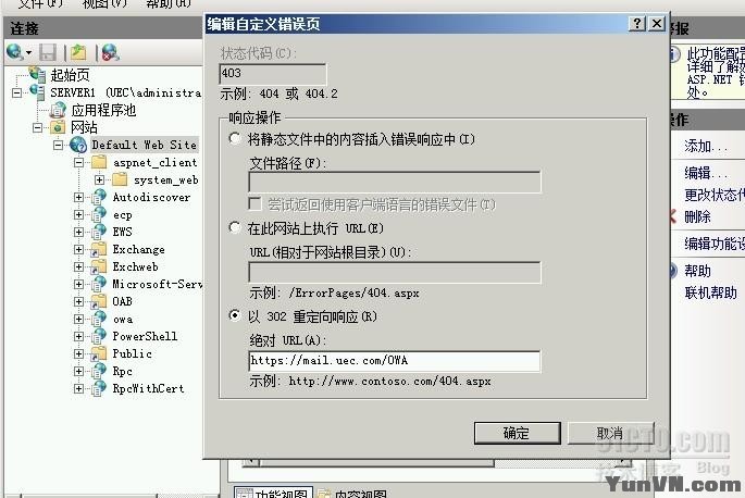

        紧接着,我们要配置Default Web Site 错误页跳转,方法是:选择“Default Web Site”,打开错误页。
        在此,我们就编辑403代码,选中下面的“以302重定向响应”,绝对URL中输入https://mail.uec.com/OWA。如下图所示:

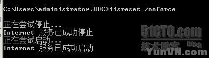

         运行CMD命令行,在CMD命令行中运行 iisreset /noforce,重启IIS服务。
        下面就可以打开客户端浏览器测试一下OWA重定向跳转是否生效,打开浏览器输入http://mail.uec.com/或者直接输入mail.uec.com,只要能跳转至https://mail.uec.com/owa就成功了。如果不行,就回过头来检查一遍。通过本文所介绍的内容,Exchange正常运行起来已经没有问题了。但设置的内容远远不止这些,后续文章我们还会再涉及到。
