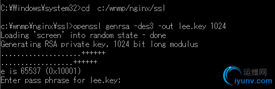

  (1) 首先在 nginx安装目录中创建ssl文件夹用于存放证书。比如我的文件目录为 C:\wnmp\nginx\ssl
  以管理员身份进入命令行模式,进入ssl文件夹。 命令为: cd  c:/wnmp/nginx/ssl
  (2) 创建私钥
  在命令行中执行命令: openssl genrsa -des3 -out lee.key 1024     (lee文件名可以自定义),如下图所示:
  输入密码后,再次重复输入确认密码。记住此密码,后面会用到。
